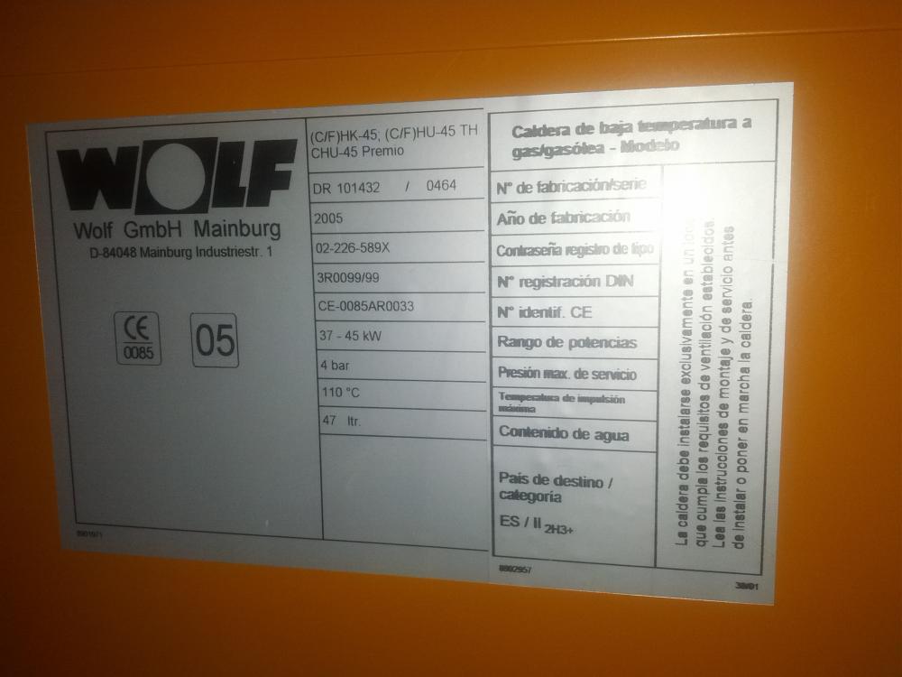

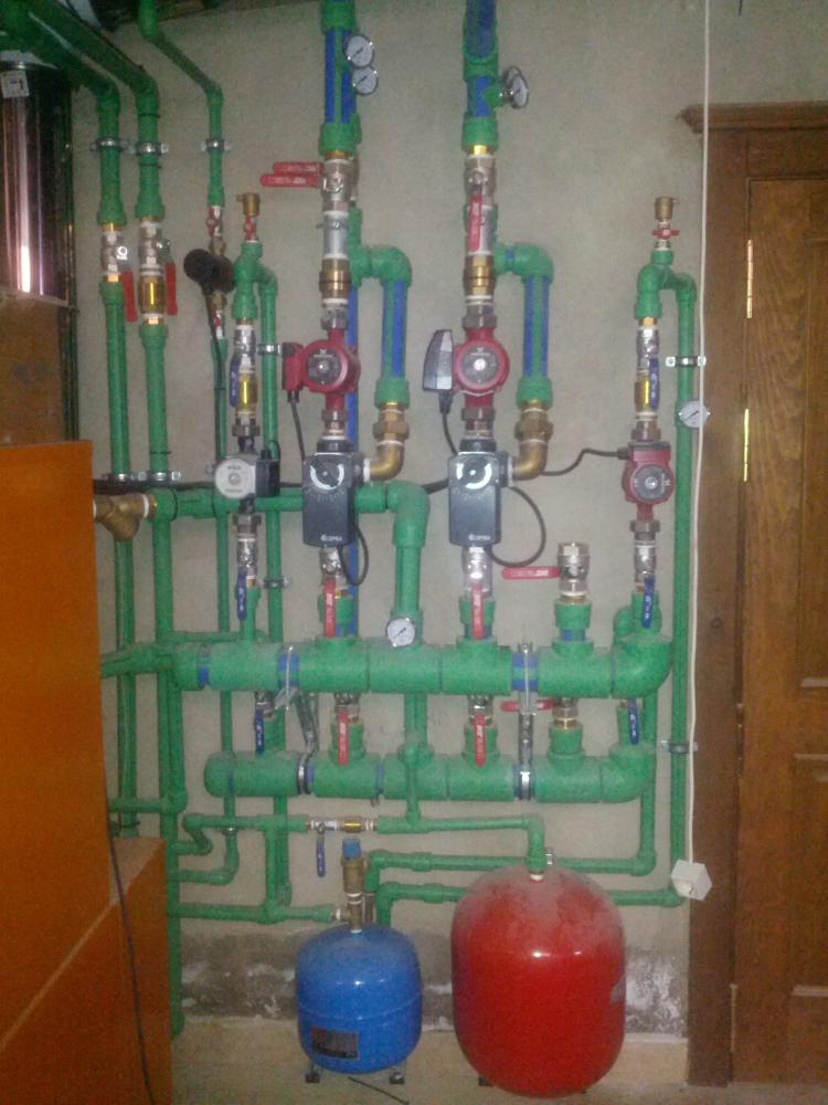

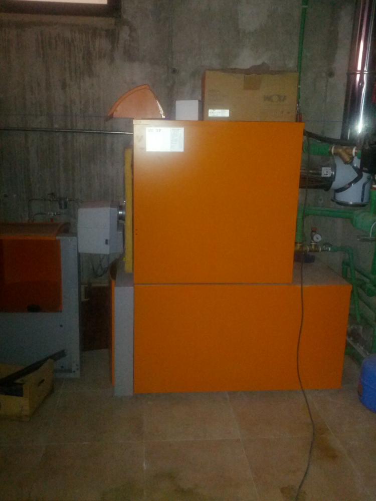

Os envío algunas fotos de la caldera, creo que es de la marca Wolf.
Archivo adjunto 9559
Archivo adjunto 9561
Archivo adjunto 9562
Re: Sistema de calefacción para planta 130-150m2
Por los kw que tiene la caldera no creo que la zona de la bodega haga 1000m2, mas bien es una caldera para calentar unos 400-500 m2
