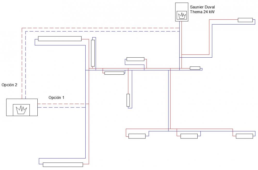

Voy a instalar un insert en una chimenea en una segunda residencia (140m2 de vivienda + 25m2 de estudio, unos 120 elementos ferroli europa) donde hay calefacción de radiadores de agua con una caldera Saunier Duval de 24 kw. La duda surge en como conectar un insert mediano 12-15 kw a la instalación existente.
- Opción 1. Conectar el insert directamente a los tubos más cercanos ¿Puede haber posible choque de temperaturas?
- Opción 2. Conectar el insert en serie en el retorno de la caldera de gas. Hay que tirar mucho tubo aunque se puede aislar. La bomba funcionaría aunque se llegara a la temperatura máxima del agua.

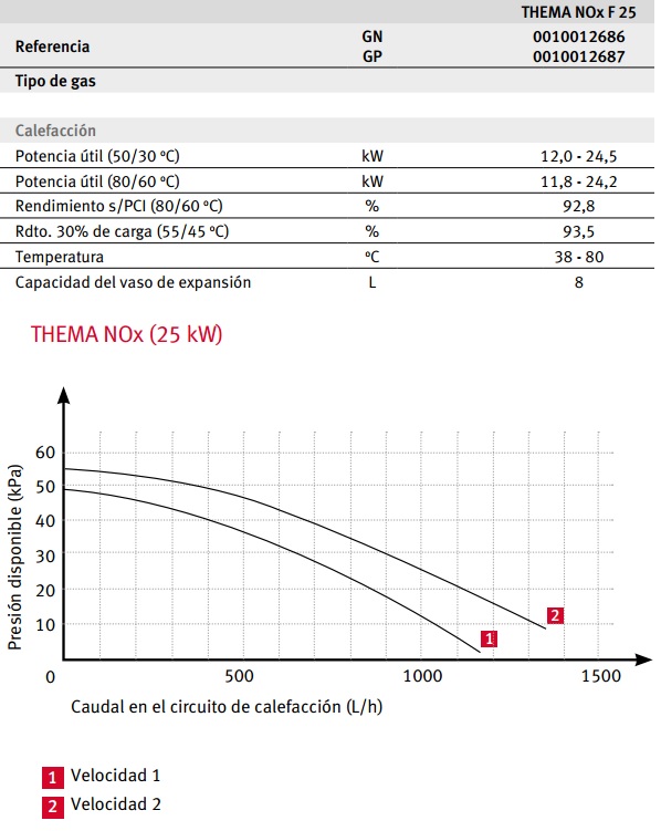

¿Habría que colocar una segunda bomba a parte de la de la caldera?¿Hay que añadir un nuevo vaso de expansión, siendo el actual de la caldera de 8 litros? Adjunto el esquema de la instalación y espero vuestros expertos comentarios. Gracias de antemano.
