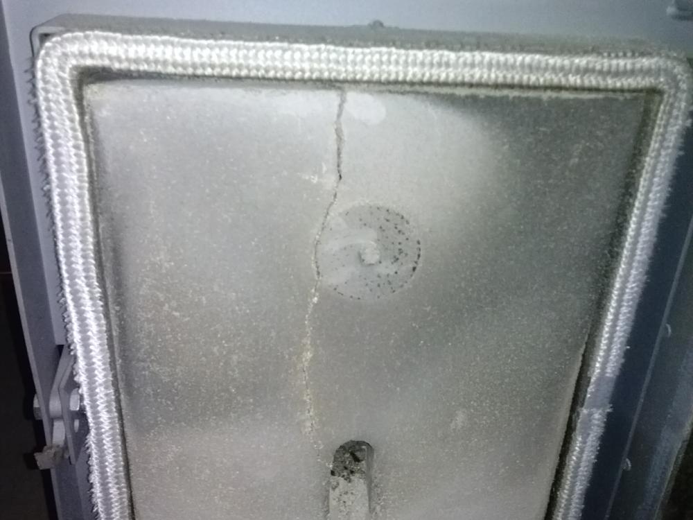

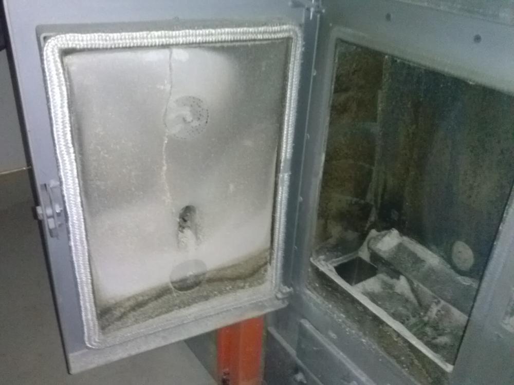

Tengo un primer problemilla con la caldera biomassa thermorissi, el año pasadoen un par de veces hemos encontrado que del depósito de inercia (el de 500 l) había perdido agua supongo que por la válvula de seguridad con la correspondiente bajada de presión que arreglaba volviendo a llenar agua ... al terminar la temporada tuvo una ultima fuga y ahora esta muy bajo ... el primer año no me paso
este fin de semana al ir preparando la caldera me he encontrar el aislante roto (adjunto fotos)
el uso de la caldera es mínimo en 2 años habré gastado unos 3 palas de pellets (únicamente lo enciendo los fines de semana),
el primer año encendia la caldera de jueves a domingo, pero este ultimo año la he dejado todos los dias encendida, unicamente que el agua de domingo a jueves no circulava por el suelo radiante, sera por esto que salia agua por el purgador ???
por otro lado se me a quebrado el aislante que va en la tapa de la caldera:
Archivo adjunto 8381 Archivo adjunto 8382
