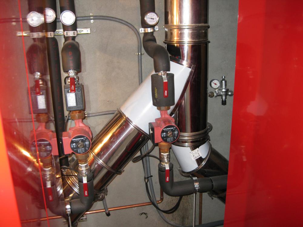

Hola jokin.
Como bien digo al final de mi otro mensaje el código técnico prohíbe la instalación de dos calderas de distinto combustible con una sola chimenea. Ahora bien: las calderas por poder pueden trabajar por una sola chimenea siempre que no trabajen juntas pues la de gasoil puede crear problemas a la de leña e incluso al revés si esta fuera de llama invertida, tampoco es necesario que trabajen juntas como tu dices, si no que se pueden alternar, tendrás que poner la chimenea que corresponda a la de leña o a la mas potente, por diámetro y por depresión de tiro que casi seguro será la de leña. El problema lo tendrás si quieres legalizar la instalación para pedir una subvención, no podrás hacerlo o no te lo hará el instalador.
Archivo adjunto 7837
Es un ejemplo pero son las dos de gasóil. En tu caso la de la derecha sería la de leña y el tramo saliente tendría que ser recto hacia arriba y el injerto de la de gasóil lo más arriba posible que te permita la altura de la sala de calderas. Cada una con su te de registro que estas la tienen detras
