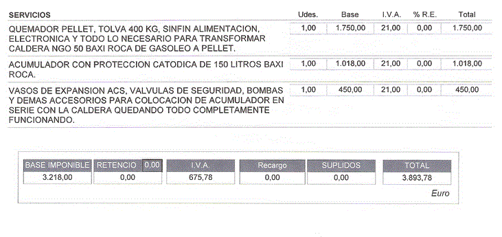

Hola, tengo pensado cambiar el quemador de mi caldera de gasoil (Roca ngo 50), para adaptarla a pellet. Me han dado el siguiente presupuesto:
Archivo adjunto 7189
¿cómo lo veis?

Yo creo que por poco más encontrarás una caldera de biomasa especifica, sin necesidad de hacer adaptación con la consiguiente perdida de rendimiento y dificultades para limpieza.

Ya, pero prefiero este sistema, puesto que aprovecharía la salida de humos hecha para el gasoil, y no tendría que sacar una chimenea de pellet a parte.
También podría poner en el cuarto de calderas una termoestufa de pellet, de las que son para cuarto de calderas, para que trabaje conjuntamente con la de gasoil, pero son más caras y se sube bastante de precio. Por eso he considerado esta opción al ser mas económica, aunque ahora que veo el presupuesto, es mas caro de lo que creía en un momento...pero aun así me sale más económico que la otra opción.
¿Está bien hecho el presupuesto?
¿Hay mucha pérdida de rendimiento en estas calderas de gasoil adaptadas a pellet??
Yo tenia el mismo pensamiento que tu, pero debido a la escased de presupuesto he mantenido la caldera de gasoleo, he puesto una estufa de pellets como apoyo al gasoleo y estoy mas que satisfecho, como orientación te puedo decir que otros años he gastado unos 1500 euros de gasoleo (1500 euros) y este año he gastado unos 200 lts de gasoleo y 500 de pellets, donde la estufa calentaba he cerrado los radiadores y donde el calor no llegaba calentaba con gasoleo , hay que buscar soluciones imaginativas y buscar alternativas, si no puedes gastarte un dineral en una nueva caldera hay más opciones.
A mi me ha ido bien, pero cada casa es un mundo
