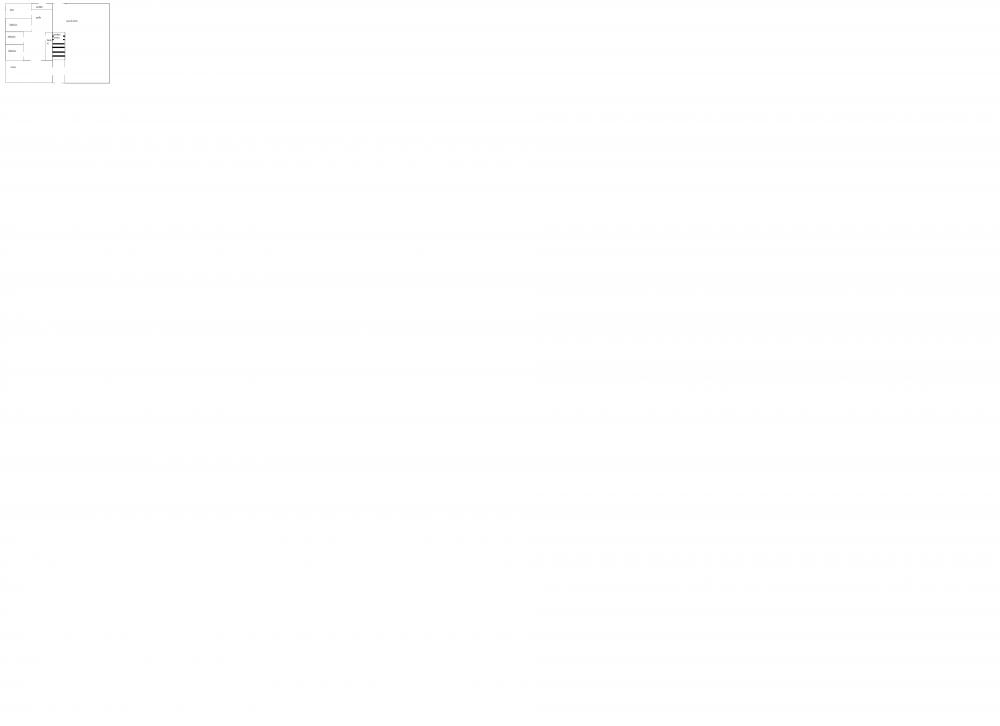

Archivo adjunto 7136hola, mis casa tiene apox. 100m2 esta contsruida a lo largo tiene 3 hab, baño cocina salon y un pasillo largo.
queria calentar toda la casa, si me podrias explicar cuale es la mejor y mas economica manera de hacerlo y si sabrias los precios de materiales y radiadoes y caldera etc... os dejo un dibujo de como es mi casa maso menos.

Hola si solo va destinado a la calefaccion para una casa tan pequeña puede que le interese mas una hidroestufa.
Re: ayuda para eleir caldera y radiadores para pellets
Puedes tener tres opciones. Depende de la distribución de la casa también podrías optar por una canalizable que te evitaría hacer toda la instalación de radiadores.
Luego tienes la opcion de una hidroestuga que, colocada en la habitación central de la casa (quiero referirme en la que se usa mas) actua como estufa, irradiando el calor de la llama y, a parte calienta todos los radiadores de la casa y te da el agua caliente sanitaria también.
La tercera y ultima opción sería una caldera colocada en parte no visible de la casa. Unicamente te da agua sanitaria y calienta los radiadores.
Si te interesa mas una opcion que otra nos lo comentas y te ampliamos información.
