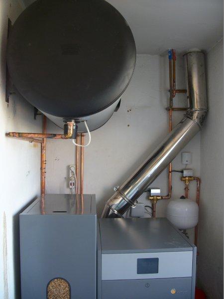

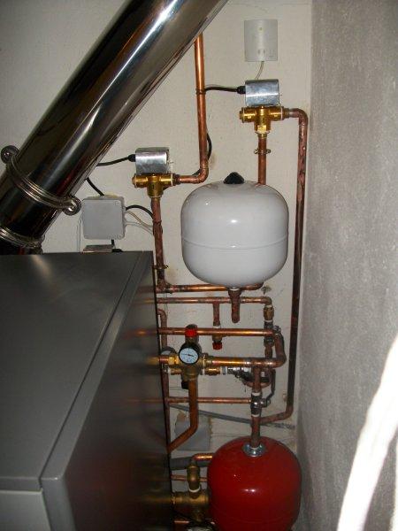

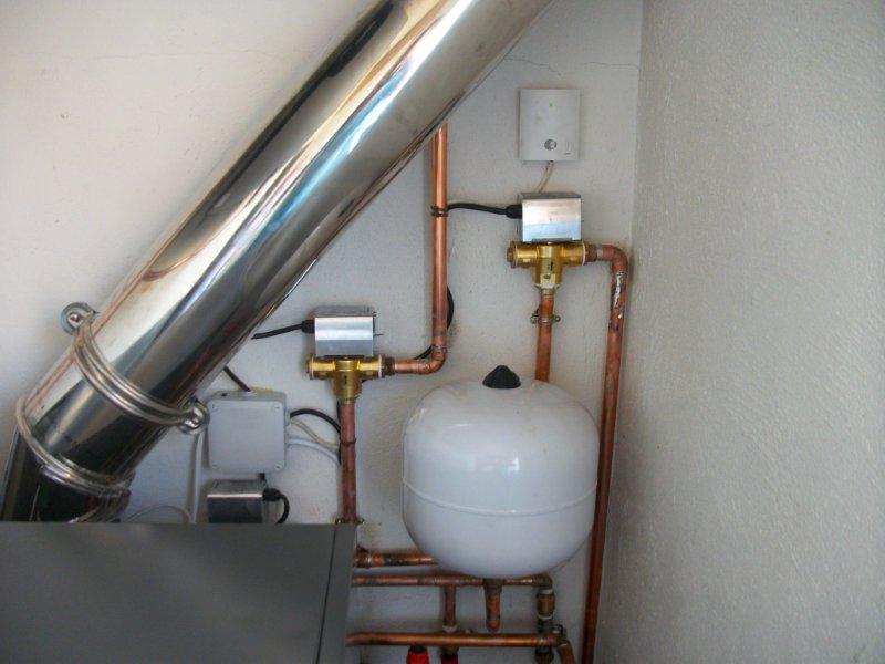

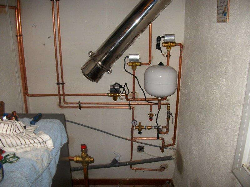

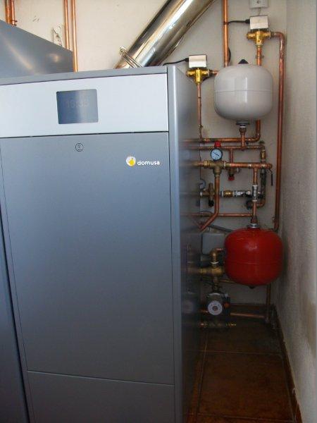

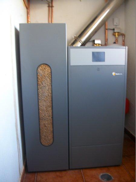

Yo puse el mes pasado una Domusa Bioclass de 15 KW, La caldera es de limpieza y encendido automática y aunque es bastante denostada por algunos a mi de momento me va bien, aunque solo la uso para ACS la tengo siempre encendida por lo que arranca una hora diaria.
Sinceramente creo que la relación calidad precio es inmejorable, a mi me ha salido por 3200 € con IVA y transporte incluidos, + 700 € de un acumulador de ACS de 150 l creo que es de las pocas calderas que se queda por debajo del presupuesto de este post con las prestaciones que tiene esta.
Por cierto veo que la potencias de las que habláis son bastantes altas en general, sobre ese particular yo estuve leyendo varios post y parece que no es muy recomendable sobredimensionar y para una casa de aislamiento medio y de unos 140 m2 suele ser suficiente con 15KW (lo digo porque si se trata de ajustar presupuesto porque sobredimensionar)
Os dejo unas fotos de la instalación que tengo
Calderas DOMUSA BIOCLASS-imgp1693.jpgCalderas DOMUSA BIOCLASS-imgp1694.jpgCalderas DOMUSA BIOCLASS-imgp1696.jpgCalderas DOMUSA BIOCLASS-imgp1697.jpgCalderas DOMUSA BIOCLASS-imgp1698.jpgCalderas DOMUSA BIOCLASS-imgp1702.jpgCalderas DOMUSA BIOCLASS-imgp1703.jpg
Archivo adjunto 8070Archivo adjunto 8071Archivo adjunto 8072Archivo adjunto 8073Archivo adjunto 8074Archivo adjunto 8075Archivo adjunto 8076
Ahora si van las fotos
