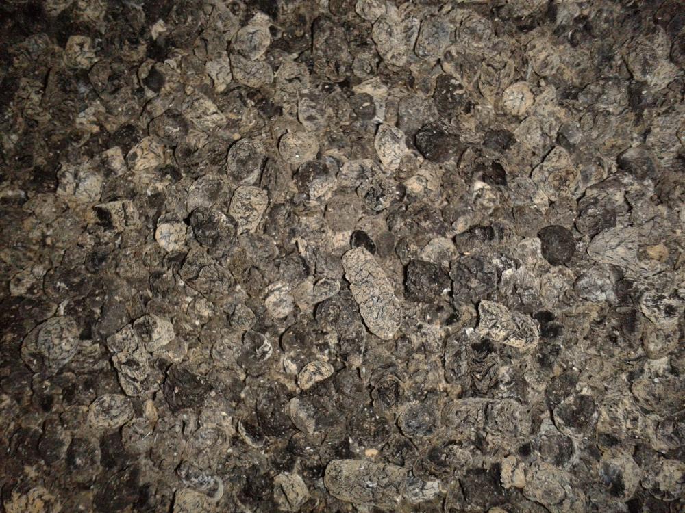

Ha venido el tecnico y me ha ajustado las potencias, dejandome la maxima y la media con los mismos parametros, 65% tornillo 85% ventilador. Tornillo minima a 0 y ventilador minimo a 15%.
Le dije que me explicase para que tiene 3 potencias la maquina si solo pone una, diciendome que siempre las pone asi. Le dije que no estaba conforme con la explicacion ni con la regulacion de la maquina, pero se marcho sin mas. He llamado al representante que vino a verla in-situ y estoy a la espera de explicaciones y de que vengan a regularla bien. La "ceniza" parece gravilla negra, por lo que creo que sigue quemando mal.
Si alguien la tiene que me escriba los parametros de potencia a la que se la han puesto.

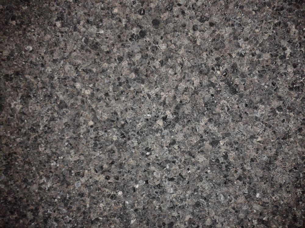

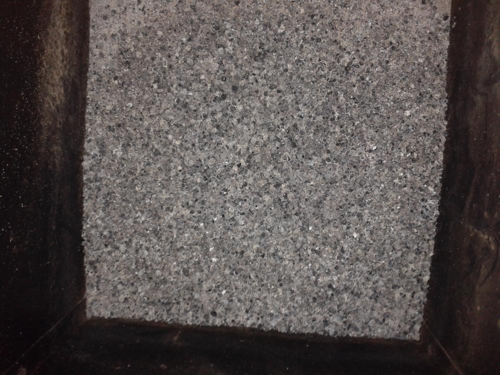

Subo las fotos de la ceniza. ¿Que os parece?
Yo creo que no esta bien quemada, estoy esperando la contestacion del comercial.
El pellet es Enplus
Archivo adjunto 6278Archivo adjunto 6279

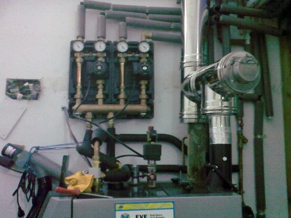

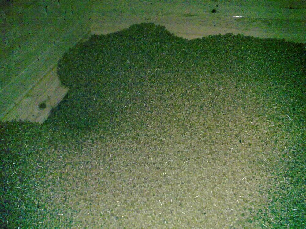

Algunas fotos de la instalacion
Archivo adjunto 6303Archivo adjunto 6302Archivo adjunto 6301Archivo adjunto 6304

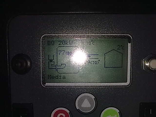

Mi caldera esta siempre a temperatura de consigna (75 grados). Contiene 140 litros de agua en su interior a esta temperatura. Tras poner la calefaccion en marcha, la caldera arranca y tras 20 minutos a maxima potencia, sale este humo de continuo por la chimenea. ¿Que os parece?
Yo he visto en ferias estufas sin chimenea y casi no se ve el humo.
http://www.youtube.com/watch?v=R8duu0zzElc&feature=youtu.be

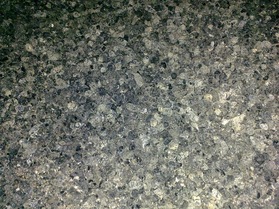

Tras 3 dias la ceniza que me genera es muy parecida a la de las fotos de arriba, por lo que he vuelto a llamarles y mandarles fotos. Sigo pensando que algo no va bien.
Archivo adjunto 6523Archivo adjunto 6524
Re: ¿Alguien con Ariterm 20 instalada?
Al final la han regulado y va bastante mejor. Saca ceniza con pocos inquemados y alcanza la temperatura y se para con la calefaccion puesta. Lo unico que procuro con la programacion de los cronotermostatos no encender los 2 circuitos a la vez, para amortiguar la bajada de la temperatura del retorno.
