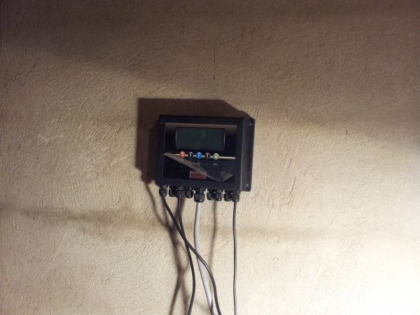

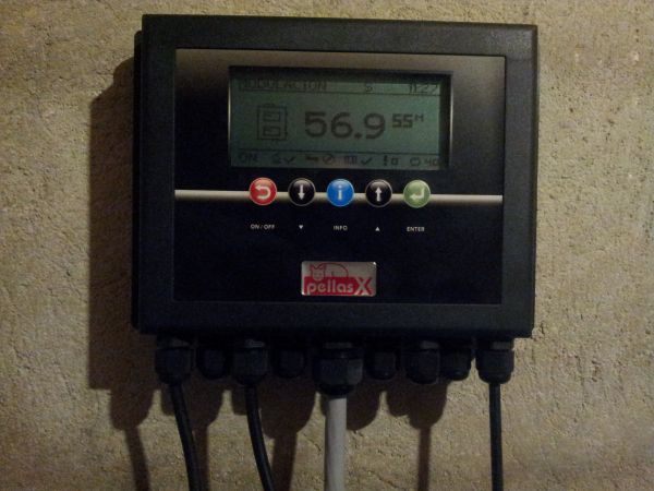

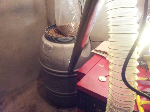

hola , me parece una pasada como ha quedado la caldera, que tal funciona, cada cuanto tiempo limpias la ceniza? tengo una roca gavina gti. tu crees que podria cambiarla como tu. saludos
Enhorabuena Kone, ahora a disfrutar, veo que tienes solo 4 cables conectados, es decir tu caldera funciona en modo (Modulacion) yo tengo 6 cables, te falta el termostato, que en mi caso he probado los 2 sistemas de los 3 que tiene (el tercero es continuo asignandole una potencia) y funciona mejor en Modulacion , que por modo Termostato, por lo menos en consumo y aprovechas todo el calor residual que hay en la camara de combustion cuando se efectua la parada del quemador por consigna (pero eso depende de ti, todo es probar y probar, consumos, combustion, rendimiento, cenizas, mantenimiento,etc..) ahora a investigar, el otro cable es la bomba, que veo que la tienes en modo de caldera y no por controlador, te he enviado un m.p te explico las 2 diferencias que existen, sobre todo en consumo y rendimiento del quemador.
Saludos y que disfrutes de la biomasa (esa instalacion es como un reloj suizo)
lo de la ceniza. no lo se estoy de pruebas ya comentare. lo de ponerla como yo,creo ke si pero tendrias ke preguntar al instalador,si kieres mas info me dices.

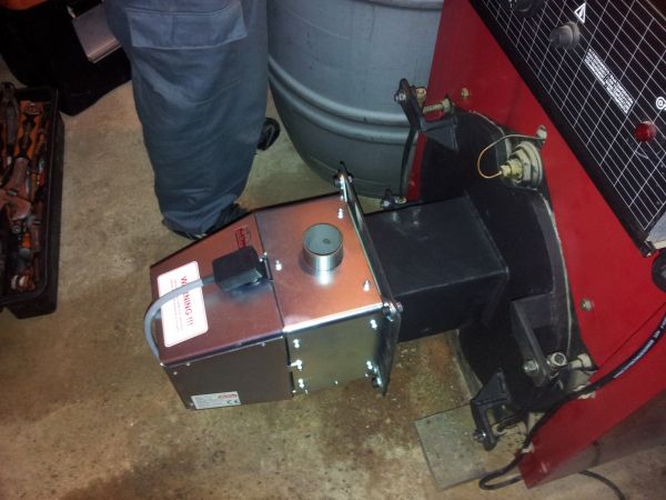

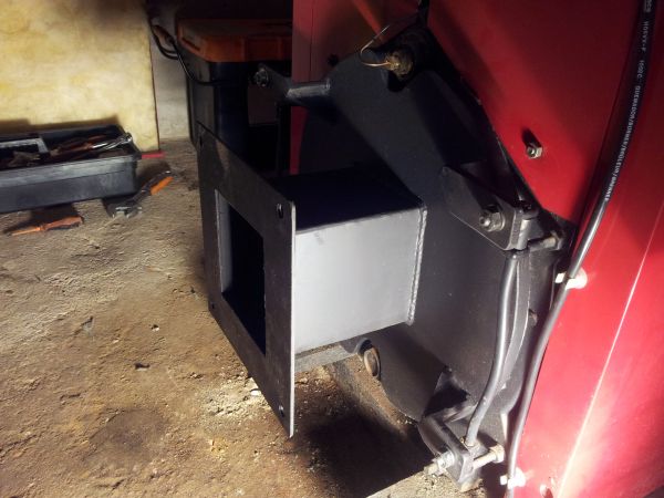

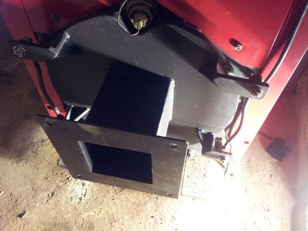

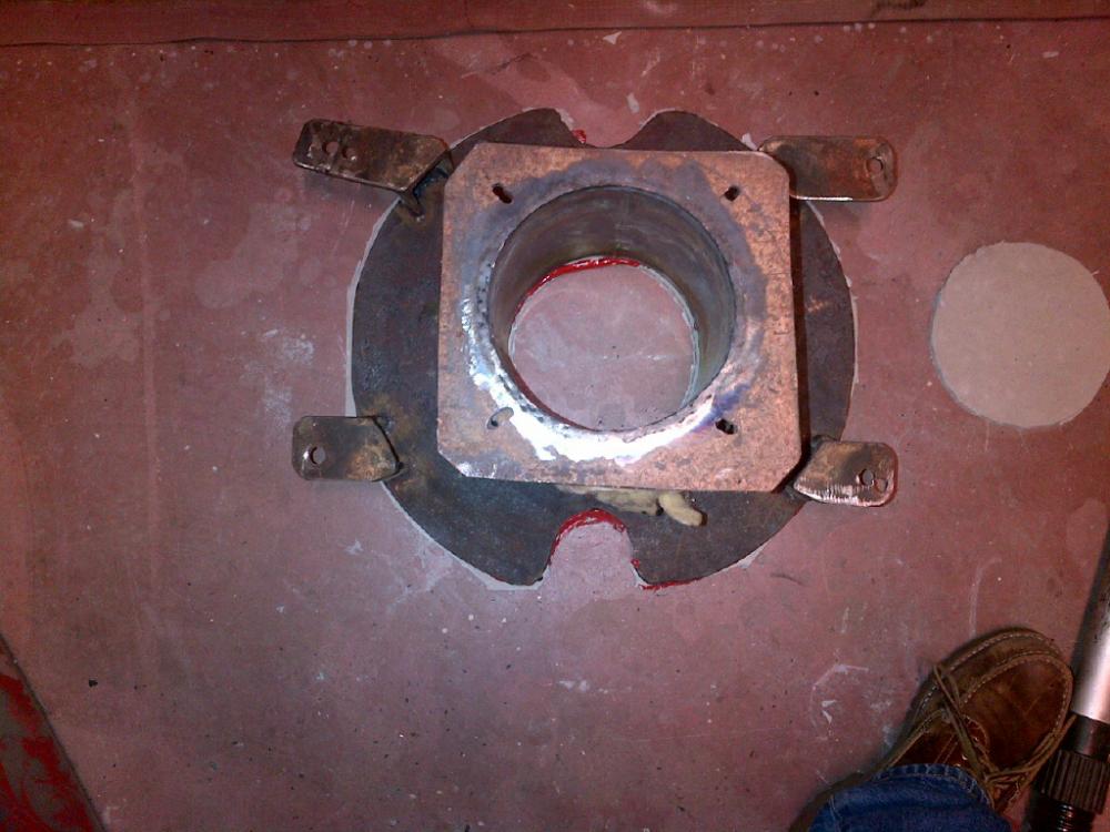

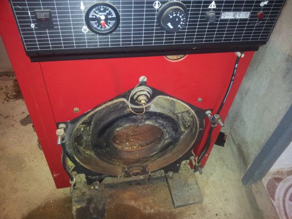

Hola. Con respecto a la puerta de esta caldera has aprovechado la que tenia? o has fabricado tu una nueva? si es asi podrias darme medidas? gracias
la puerta es nueva,copiada de la original,las medidas luego te las paso,pero solo tienes que medir la tapa original
Muchas gracias la verdad es q soy un poco zote para hacer este tipo de cosas. Sobre todo la medida de la cirunferencia de la puerta y la de las bisagras cuanto levantan de la puerta y la de la semicircunferencia que esta en la parte de arriba y por lo q veo la has echo curva y no plana? la has rellando de fibra ceramica en el interior? la conseguiste por internet? Muchas gracias.
me la hizo un herrero(el que trabaja para el instalador) le lleve la puerta original y el la copio con la salvedad de que el agujero es cuadrado(claro)la fibra la trajo el instalador.
si tienes pensado ponerlo lo mejor es que llames al instalador y hables con el.

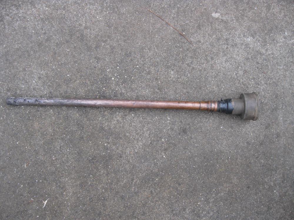

Hola a todos: como observareis soi nuevo en el foro pero llevo barios meses siguiendo todo el foro de la biomasa, admiro buestro trabajo, el de los que estais peleando para adactar calderas para quemar biomasa, sobre todo a DAPLACA que se esfuerza mucho en esplicar las cosas a la gente y reconozco que a aprendido mucho o ya lo sabia a pesar deno ser instalador, " Te felicito" El tema que os quiero esplicar y sobre todo ba dirigido a Kone, Yo e instalado muchas calderas GO y NGO de ROCA, yo mismo tengo una instalada desde hace 19 años, pero desde luego seria la ultima es escoger para instalarle el quemador de biomasa y os diré porque: En esta caldera los gases salen del quemador hacia abajo cruzando entre los elementos de la caldera por una ranura de no mas de 1 cm, luego giran hacia atras por las medias lunas de abajo hasta tocar la puerta giran nuebamente hacia arriba para entrar en las dos medias lunas de arriba y salen hacia afuera. El problema que yo le beo no es que el quemador no sea capaz de benzer la perdida de carga que proboca el hogar de la caldera que seguro que si, el problema lo bas a tener seguro en la ceniza, apoca que caiga, un dia dos maximo, se depositará en la ranura de entreelementos 1cm de paso, y la que pase hacia abajo se deposita en las medias lunas de abajo y pronto se tapan. El resultado es: si no limpias pero que muy a menudo los gase no salen se te bloqueará el quemador o lo que es peor se termina por romper la silicona anticalorica que hay entre los elementos saliendose loa gases hacia fuera del cuerpo de fundición, legan a quemar la lana de roca e incluso a quemar los cables del cuadro,y eso pasa con gasoleo cuando no se le hace bien el mantenimiento, tendras problemas seguro, sobre todo al principio revisala todos los dias. Yo para limpiarlas hice para la aspiradora industrial que tengo una reduccion de su boca para un tubo de cobre de 18 mm x 55 cm y entra por enmedio de eso dientes que tiene la caldera por dentro y aspiro hasta el fondo, un saludo y de todas formas espero que te salga bien ya nos informaras.
buenas y bienvenido al foro,estoy limpiando cada 2,3 dias y saco poca ceniza,(ahora que lo voy ajustando,menos)lo de los pasos de humos ya me lo comento el instalador y yo voy a hacerme una adaptacion como la que comentas para el aspirador(podrias poner fotos,nos vendra bien a muchos) asi la limpieza se realiza en un momento.
Archivo adjunto 6134Archivo adjunto 6135
Hola Kone: aber si me sale bien esto de poner fotos, si es que salen beras que consiste en un trozo de tubo de cobre de 18mm de diametro, no coje mas por los pases de humos, por alguna de las ranuras ni este pasa pero no todas, el tubo tiene que ser un poco mas largo que la caldera. En una de la cabezas se le pone una reducción de cobre "manguito reducido de 18-28 tubo tubo" se pide así en dode puedas comprar piezas de fontaneria o se lo pides a tu instalador abitual, luego yo le coloqué una goma que es bastante flexible y que biene a ser de la conexión de un bater de cisterna alta al tubo de descarga, ba por la parte de atras de los inodoros. Con hella me sirbe un poco para barias medida de boca de aspiradora, pero puedes hacerlo igual con cinta aislante o cinta de empapelar de la de los pintores, le das unas vueltas si no encaja la medida del aspirador y listo, espero que te sirba lo aportado.
muchas gracias,en cuanto pueda lo pongo en marcha

Estoy interesado porque yo tambien acabo de poner en marcha un SUN P12 en mi GO50.
¿de qué potencia es tu quemador?.
Yo seleccioné el SUNP12 porque la caldera es de 60 kW, pero la verdad es que no lo paso de la 3ª marcha( 41kW).
He fabricado la puerta montando la punta del quemador a ras con la puerta, quedando todo el cañon fuera, pero observo que se me sobrecalienta e incluso se me pone al rojo vivo (el tubo es de inox y bastante fino). voy a intentar modificar la puerta recortandole 5 o 10 cm al cañon, haciendo que esté un poco metido.
¿a tí te pasa lo mismo , se te calienta el cañon exterior de la puerta?.
A ver si le saco fotos y pego alguna.

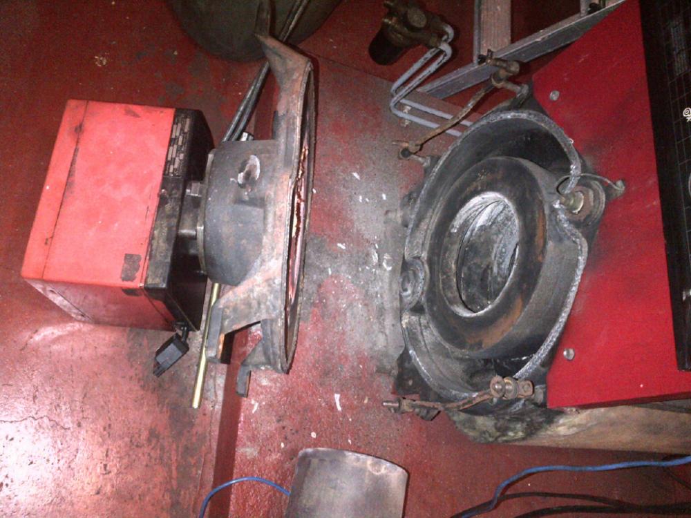

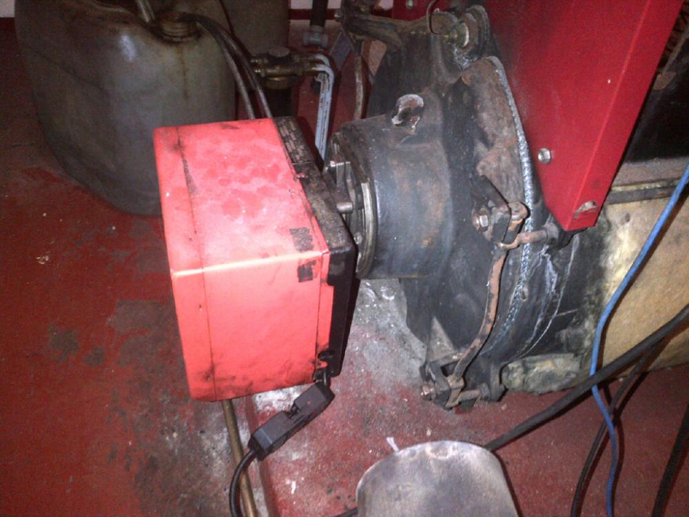

Hola de nuevo Kone,
Lamento el retraso en la respuesta pero no he tenido ni tiempo de sacar las fotos.
Aqui os mando la puerta con el quemador de gasoil:
Archivo adjunto 6235
Por otro lado en esta foto puede verse la puerta con el quemador instalado y se ve que queda a nivel de la puerta:
Archivo adjunto 6236
Y en esta os muestro la "cutre-puerta" que he hecho a trozos para probar:
Archivo adjunto 6237
Y la puerta montada con el quemador P12 instalado. Como veis lo he dejado al mismo nivel que estaba el de gasoil, es decir "totalmente fuera del hogar".
He puesto un poco de lana de roca para evitar que se ponga al rojo.
Ya me contaras
