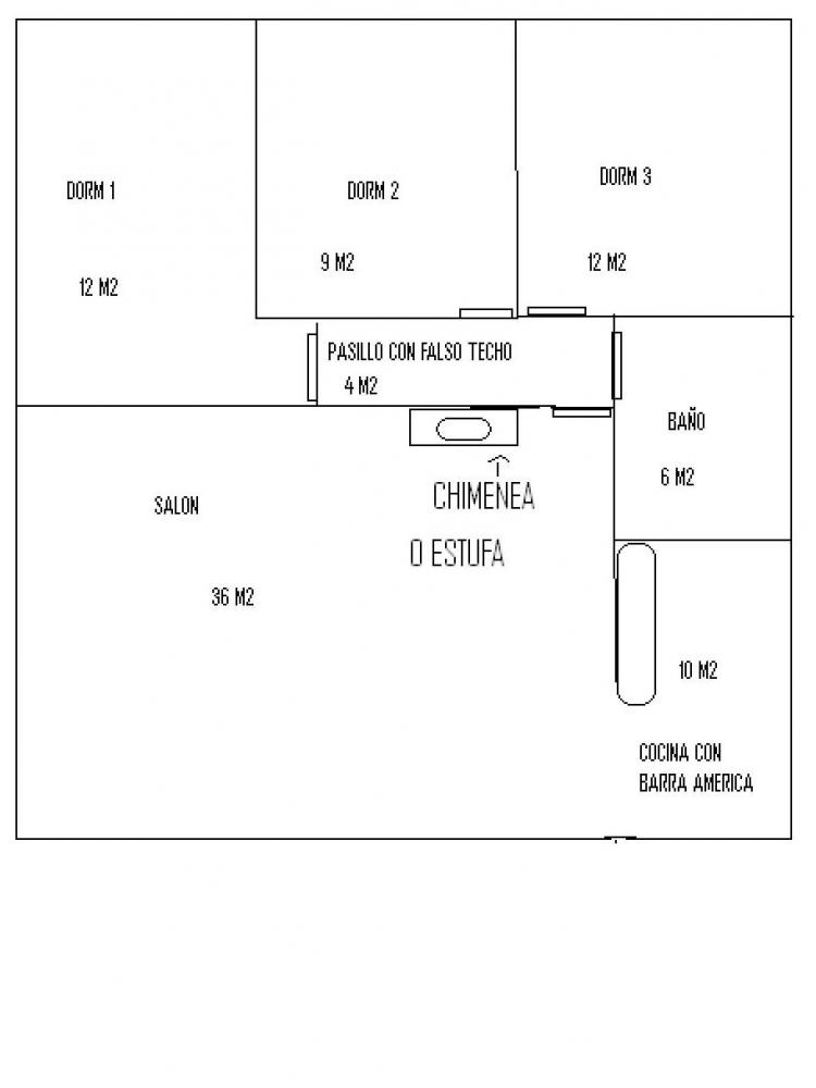

Voy a construirme una casa de campo de una planta y necesito saber que es lo mas economico para calentarla. Mis padres tienen una casa de campo de 90 m2 que calientan perfectamente con una estufa de leña (de esas baratitas de 400 euros), en 2 dias de funcionamiento la casa se pone a 26-27 grados en pleno invierno, la casa la tienen distribuida de tal manera que se calienta todo bien, es decir la estufa la tienen en el salon (en el centro de la casa) y el resto de habitaciones rodean al salon, con lo que se calientan facilmente.
La dirtribucion de mi casa seria la siguiente:
Archivo adjunto 5315
No se si se verá bien, pero las ideas serían:
1. Estufa solamente y si no calienta los dormitorios, poner una turbina en el falso techo del pasillo que cogiera aire del salon y lo llevara a los dormitorios.
2. Hogar(casette)sin turbinas y poner una turbina en el falso techo del pasillo para que cogiera aire caliente del habitaculo de obra del hogar y lo llevara a los dormitorios.
3. Hogar con turbunas.
4 Algo que he visto hoy por internet y me ha dejado alucinado, un hogar que hace de caldera de calefaccion para radiadores, aunque esto ultimo seguro que es carisimo.
Me gustaria conocer vuestras experiencias y opiniones, el presupuesto no es muy alto pero me gautaria conocer cual es la opcion mas viable y economica ( sistemas marcas etc) Por cierto siempre hablo de leña como combustible.

Al principio puse un casette de estos empotrados, con turbinas incluidas y un conducto a una de las habitaciones que está justo encima del comedor. Así durante 4 años. El comedor, a pesar de estar abierto, se calentaba muy bien y la habitación superior tambien muy bien, pero las demás estancias apenas se enteraban. Si quería calentar toda la casa tenía que meterle caña a la estufa y esperar mucho tiempo, con lo cual era imposible estar en el comedor del calor que hacía. Si quería estar "cómodo" en el comedor, en las demás estancias no llegaba suficiente calor.
Tener un solo foco de calor para repartir a tantos m2 no es fácil. Para que en el más alejado haya 22ºC, donde tienes el foco de calor necesitas 27ºC, por poner un ejemplo.
Luego me puse radiadores y caldera de gasoil, cuando el gasoil se podía comprar. Entonces la cosa cambió. Con solo darle a un boton tenía la casa caliente y todas las estancias por igual. Una gozada. Y una pasta la instalación aún haciéndomela yo.
Desde el año pasado, como el gasoil ya no se puede tocar con los precios que tiene, le adapté un serpentín al casette para que pudiese calentar los radiadores y el ACS, aprovechando la instalación de la caldera de gasoil. Y, aparte de tener que estar encendiendo la leña casi todos los dias, que es algo incómodo, por lo demás muy bien. Todas las estancias calientes por igual. Y la leña a mitad de precio que el gasoil.
En tu primera opción, cuando dices de coger aire caliente del techo del comedor y llevarlo a las demás habitaciones, es posible que te huela en ellas, porque, aunque no se vea, siempre hay algo de humo y olores en la parte alta del recinto donde está la estufa de leña.

Donde se ponga una estufa totalmente "al aire", sin empotrar, no hay nada. Es lo que más rendimiento tiene. Los casettes son más elegantes, pero menos eficientes.
Si pudieras poner una estufa de tal forma que le diera calor al pasillo y al comedor, eliminando el muro de detrás de la estufa, lo tendrías solucionado. Hay estufas con cristal a 1,2, y 3 caras.

Lo de quitar el muro ya lo habia pensado, es justo como tienen mis padres la casa y calienta todo sin problemas, pero llega el verano, y que esten todas las puertas de los dormitorios dando al comedor, cocina... etc no es muy práctico que digamos. Entonces la opcion de llevar el aire a los dormitorios con turbina es lo que se me habia ocurrido, sin tener yo ni idea de estas cosas.
Asi que estoy casi convencido que estufa "al aire", aunque necesito mas opiniones. Muchas gracias.
