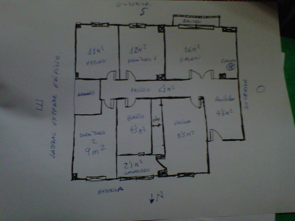

Archivo adjunto 5832Hola a todo el mundo, primero dar miles de gracias a tod@s que ayudais aconsejando y compartiendo vuestras experiencias para que los demas podamos informarnos y aprender mucho de esta nueva alternativa de calefacción que puede ahorrar dinero y energía. Algo esencial en los tiempos que corren. Necesito plantearos unas dudas existenciales que me corroen después de leer mucho.
Piso de 80 m cuadrados, voy a reformar con ventanas nuevas. ¿Mejor aire tipo Vigo o radiadores de agua con hidrocopper?
MUCHAS GRACIAS DE ANTEMANOOO
