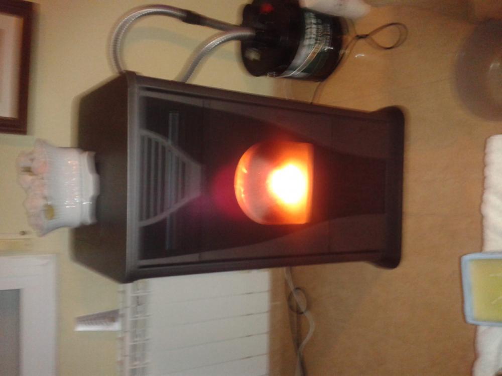

Saludos. Hace dos años que se abrió este hilo y se han expuesto opiniones, experiencias, argumentos, contraargumentos, etc. con relación al tema. Ya en su día ( el 20/03/2013), manifesté que la estufa Fireco Ares, adquirida en Brico-Depot, con una semana de funcionamiento, cumplía mis expectativas. Pues bien, despues de casi un año, sigo opinando: La estufa de marras es una pasada de buena, calienta 60 m² (156m³) a 24º durante 8 horas en el nivel de potencia 3, tiene del 1(el mínimo) al 5(el máximo). Esto se traduce en un consumo de dos sacos de 15 Kgs. cada tres días. En el nivel 2 el armazón se calienta, pero en el nivel 3 llega a quemar, así que ojo con los niños y personas con problemas. esto desde mi punto de vista es una ventaja pues por radiación ayuda a calentar el ambiente, repito, siempre con las precauciones necesarias. Nunca he probado el nivel 4 y mucho menos el 5. Ruido: pues no sé, quiero decir que no he medido los decibelios, puedo decir que el ventilador o turbina o lo que tenga, no molesta para una conversación normal, pero sí se le oye. Estética: bueno es un tocho de hierro todo negro, solo destaca el cristal de la puerta por donde se ve la llama, así que bonita...bonita no se puede asegurar, claro que es cuestión de apreciaciones.
Archivo adjunto 9076
Averías: hasta ahora ninguna, funciona como se espera de ella en cuanto a operatividad, programación, etc.
Seguridad: no puedo decir nada porque no ha habido situaciones que hayan generado peligro, si las hubiera habido, ya no sería segura, quiero suponer que cumplirá ciertos mínimos de seguridad.
Conclusión: es un producto que satisface a la persona que quiera calor, que sea prudente y que no busque diseño.
Nota: La instalé yo con una chimenea exterior vertical de 2 metros cincuenta con el sombrerete. Los tubos son normales, si hay condensación sacaré el agua por la T. Los tubos dobles cuestan una pasta. ¡Ah! tube que pagar los 80€ por puesta en marcha y desplazamiento...por eso de la garantía. ¡La recomendaría si alguien me preguntase!. Que pasen un feliz invierno y tengan un feliz 2014.
