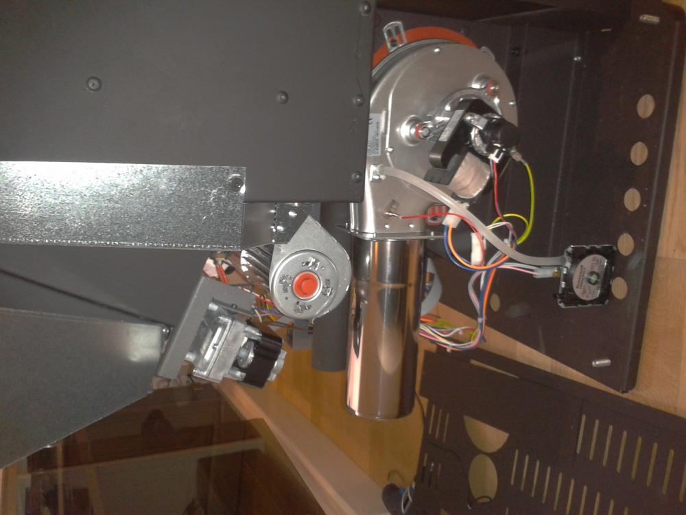

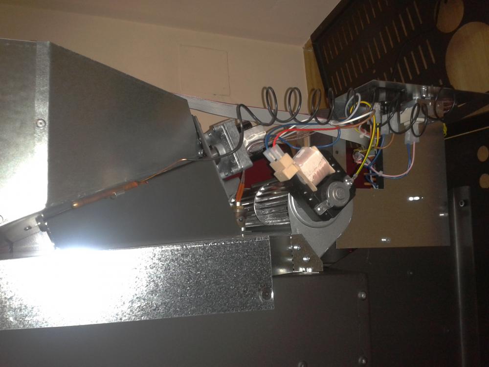

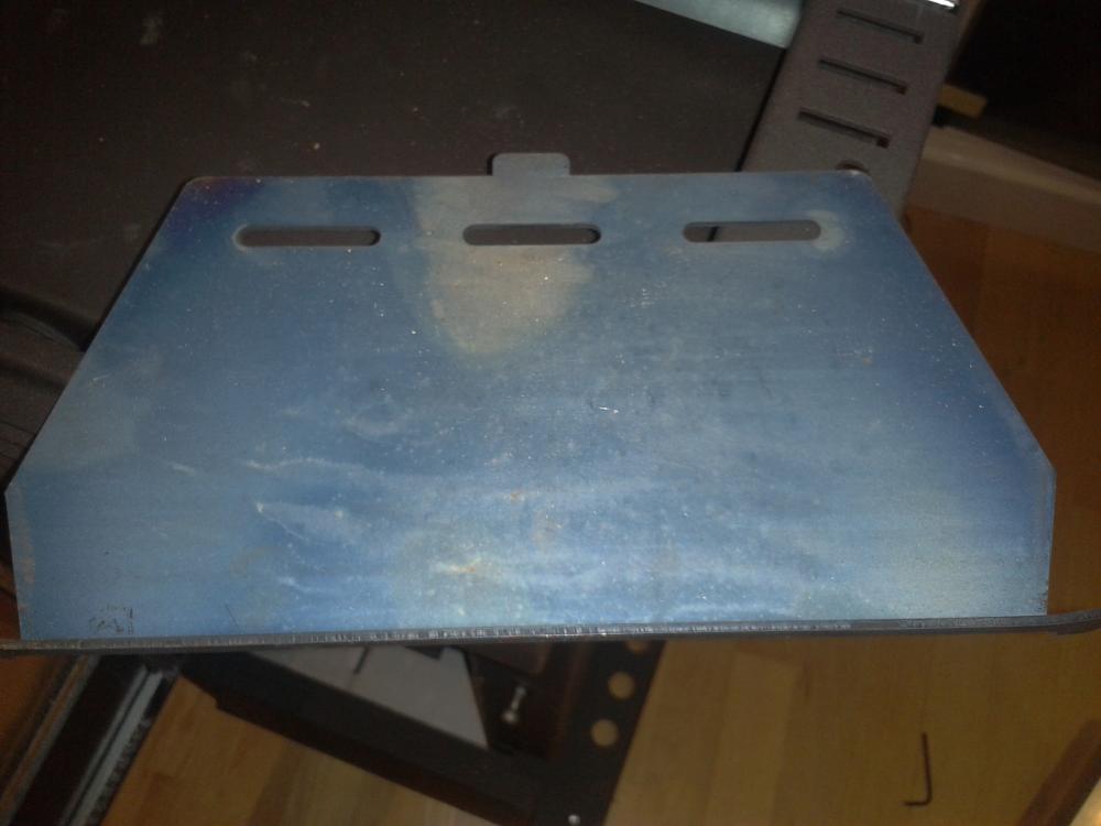

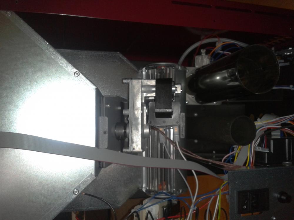

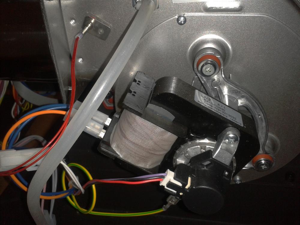

fotos de la estufa, a ver sArchivo adjunto 5990Archivo adjunto 5991i salen.Archivo adjunto 5985Archivo adjunto 5986Archivo adjunto 5987Archivo adjunto 5988Archivo adjunto 5989
Foto 1 resistencia de encendido, motoreductor husillo alimentación de pellets y ventilador salida de aire de la maquina ( caliente )
Foto 2 igual a la 1 mas el teemostato de seguridad deposito de pellet.
Foto 3 una de las chapas de acero tratada termicamente ( 2 mm ) de la camara de combustión.
Foto 4 turbina de la salida de humos con su ecoder -seguridad- ( para que la electronica sepa las revoluciones y parar la carga de combustible en caso de fallo de la turbina ), tubo de silicona que comunica la salida de humos con un sensor de presión -seguridad-, sensor de temperatura de la salida de humos.
Foto 5 sensor de presión de la salida de humos ( parte inferior )

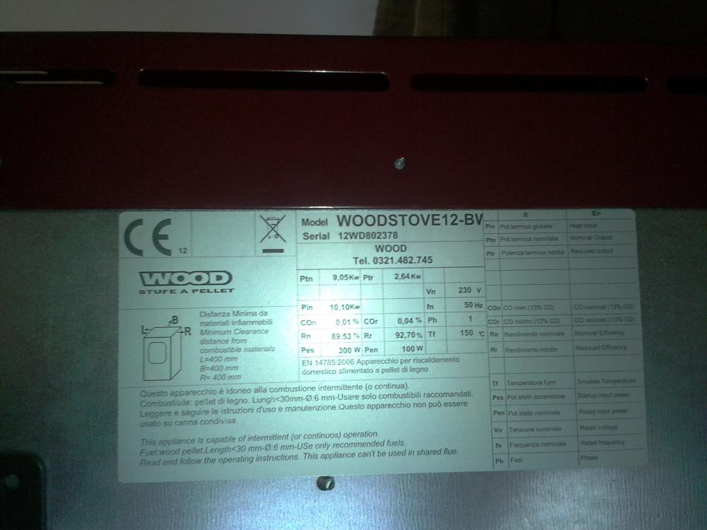

Wood es el modelo,marca Amg
Por cierto sta estufa salvo ligeras modificaciones estéticas exteriores,es la misma q la Hergom Adda 10 q cuesta casi el doble
