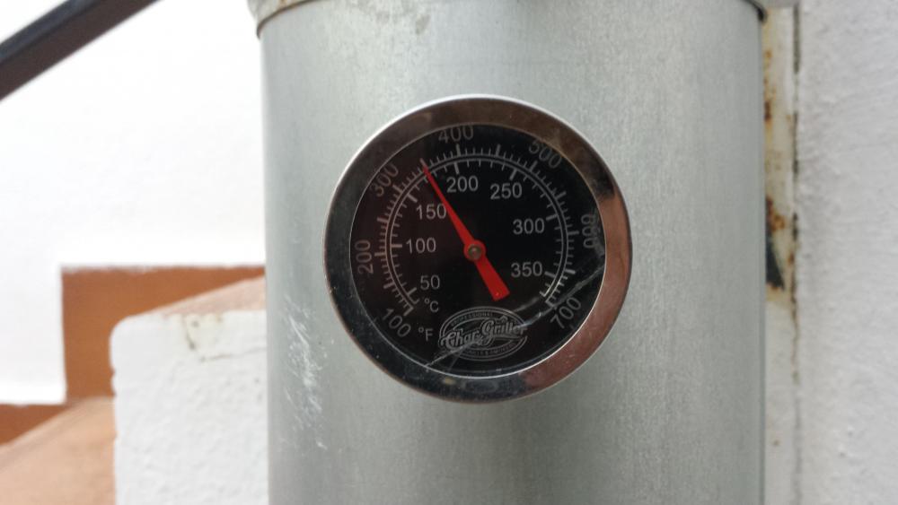

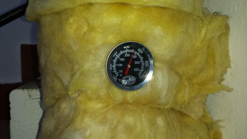

Archivo adjunto 11862
Termino de quitarle aislante que le puse a la chimenea.
Archivo adjunto 11863
Las fotos se llevan 5 minutos y en las dos estaba el quemador en potencia 3.
El mismo frio de la calle frenará los gases, no?
Y con esas temperatura de humos no creo tener condensaciones ?

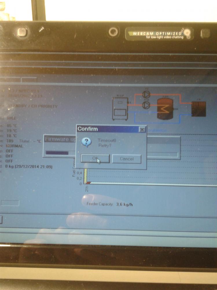

Buenas y frias tardes, estoy en proceso de actualización del controlador naturella, gracias sergio por tu manual, sin el no habria sido capaz de actualizar aunque a tenor del problema surgido no se si finalmente lo lograré.
Llevo toda la tarde con el tema y he actualizado la placa grande no sin algun que otro problema pues me sale cada pocos segundos una galleta diciendo: "timeout0" y me da dos opciones cancelar y reintentar, doy a reintentar y al cabo de varios reintentos finalmente actualiza la placa grande (o eso creo).
Ahora la de control (la de la pantalla) inicio nuevamente update y en la primera pregunta respondo si, en la segunda no, ahi me dice que debo apagar el controlador aceptar y volver a enchufarlo, asi lo hago y empieza a descargar mostrando "upgrading" en la pantalla. Al cabo de 30 segundos primer susto de nuevo con "timeout0" y a partir de ahi cada dos segundos.
La primera vez lo he tenido asi 1 hora y 15 minumos, aun sabiendo que puede no volver a encender finalmente lo he apagado y ha encendido aunque los pulsadores no responden y solo muestra: NPBC-V3, he iniciado nuevamente el proceso con el mismo resultado y así otras tres veces con el proceso completo (placa y control) antes lo habia hecho otras 4 veces mas pero solo actualizando la de control, o sea saltandome el primer paso.
Y ahi sigue Upgrading ........
Ya no se que hacer ¿que he hecho mal? porque estoy convencido que algo he hecho mal.
¿alguna idea? si es que lo que no me pase a mi ............

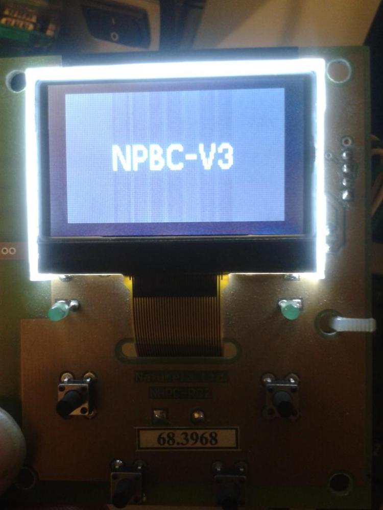

Pues seguimos igual.
En un principio intente actualizar a la version Updater_NPBC-V3-1_ver3_3.rar con los resultados que conoceis, al no conseguirlo lo he intentado con la Updater_NPBC-V3-1_3_1.rar pero obtengo los mismos resultados.
salvo que tengais alguna idea brillante me temo que la pantalla ha cascado, si no lo soluciono mañana hablaré con los de naturella.

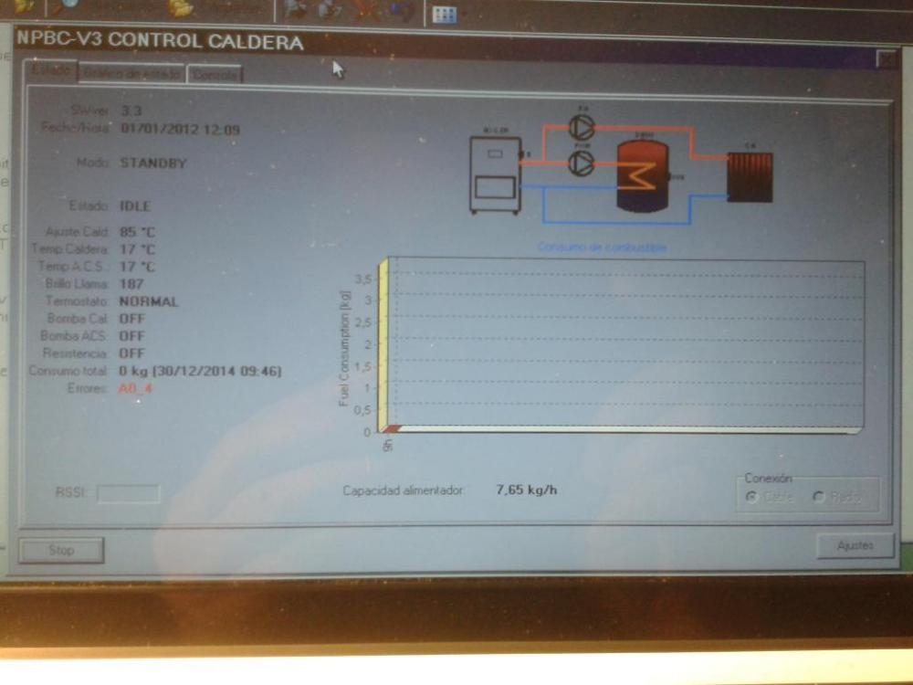

Buenas noches a todos.Yo para consultar un problema que se me presento,la direcion que puse fue la misma, del representante que me vendio el controlador(Nelina).
Yo cuando quise actualizar el controlador a la version que tengo ahora(3-3.3-2) siguiendo las istucciones de unas pjinas mas atras,descargue el achivo rar,que pone monitorin rar,y no se si algo hacia mal,poque me pasaba algo parecido. Entonces descargue otro que pone update con la misma version,y para actualizar en lugar de salir monitoreo y pinchar en los numeros, me salio una etiqueta donde ponia, actualizar el modulo principal,modulo ejecutivo,o bieen ambos. Pince en ambos´segui los pasos que decian.ytodo bien hasta el final. desapareciendome todo el nerviosismo,y dolor de cabeza.De todas formas nose si era el archivo que estaba mal o yo,pues para mi todo esto de ordenadores no melas apaño nada bien ´pues ya paso de los 60 y me lio mucho.
4 Archivos adjunto(s)
Gracias a ambos (jesmasuso y jonalmar52) por el interes y muy especialmente a Atanas Atanasov que me ha respondido con a celeridad que solo naturella es capaz de dar a sus clientes.

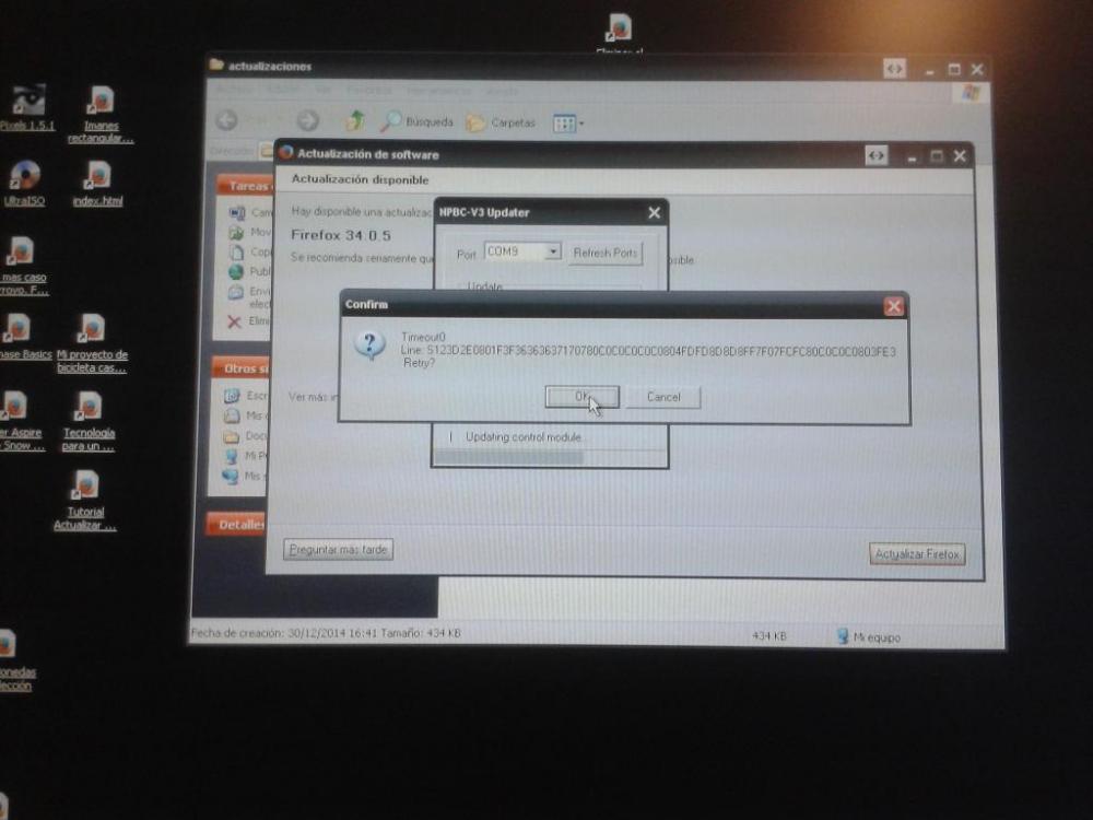

Parece que tengo un problema en el moduo de control, he realizado las actualizaciones de mil formas distintas y en tres ordenadores distintos con lo que ello conlleva tal como conseguir meterle los drivers rs232 a usb y/o asignarle un puerto distinto al que se empeña en ocupar pese a estar ya ocupado.
Sin embargo algo ha cambiado, ahora en lugar de la galleta diciendo timeout0 que es esta:Archivo adjunto 11924
junto con este error en el programa (haciendo la actualizacion desde el programa que uso habitualmente) Archivo adjunto 11925
Pero si hago la actualizacion desde el paquete descargado me actualiza la placa pero el de control me tira este error cada dos segundos lo que impide acabar la actualizacion:Archivo adjunto 11926
