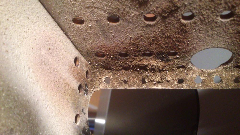

Yo ahora mismo tengo 2 pellet A1 de marcas diferentes.
Uno aun no lo he puesto en la cadera, estoy esperando que se coma los 2 sacos que aun quedan en la tolva para cambiar de marca y ver que tal va.
He puesto ambos pellet en agua y he observado que el nuevo que tiene un color mas oscuro se ha deshecho mucho antes que el otro y ha quedado un montoncito de serrin donde estava el pedazo de pellet. El actual si bien tambien se ha deshecho mas bien si ha hinchado y unas horas despues aun mantenia la forma original.
En ninguno de los dos he visto que el agua tubiese aceites despues de descomponerse el pellet.
Este pellet que uso en este momento me deja una costra en el quemador que llega a tapar algunos agujeros del mismo.
Con este pellet consumo menos de 1 saco al dia (eso es relativo a cada instalación, al frio exterior... etc). A ver que tal calentara el otro...
Os dejo la imagen de como queda el quemador despues de 2 sacos consumidos.
Archivo adjunto 9277

Ya nos contaras pero, a priori, y con muchisimas reservas por que meterlos en agua no es una prueba de casi nada, el mas oscuro que se ha deshecho antes, quiza te vaya mejor
