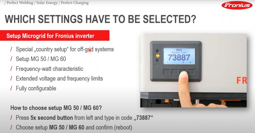

Sinceramente me esperaría a amortizar el Fronius Primo, yo lo tengo también, no es mal inversor pero se ha quedado bastante desfasado. He intentado hacerlo funcionar en modo isla varias veces pero al final sale el error 102 porque no es capaz de absorber los picos de producción, con el Multiplus no deberías tener problema pero asegúrate que el firmware lleva la opción de modulación en frecuencia, que es el que usa el fronius, y además que Fronius España te va a habilitar la contraseña de administración por si quieres habilitar dicha modulación y los parámetros más interesantes como frecuencia inicial y gradiente de % de producción por Hz. No vaya a ser que te gastes una pasta en el Multiplus y luego tengas que pasar por caja de nuevo para que venga un técnico de Fronius.

Desconocía ese extremo, creía que eso ya estaba configurado y solo había que activar el MG50 sin tocar nada mas. Tengo el ultimo Firmware instalado.
Archivo adjunto 32627
