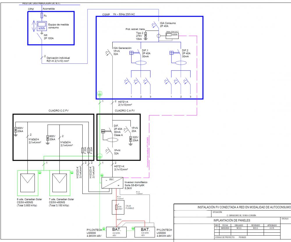

Buenas tardes, en mi inversor híbrido Solis (exportando a red) tengo configurada la normativa NTS631, por lo tanto, el overgrid voltaje (OV-G-V1) está fijado en 264.5V ¿Cómo es posible que, en días de alta producción y exportando a la red, tenga 2 / 3 cortes por Overgrid diarios? En el software del inversor me indica que la tensión de la red fluctúa entre 248V y 252V, por lo tanto, alta, pero muy lejos de los 264.5V necesarios para cortar. Es un tema que me está volviendo loco, gracias de antemano

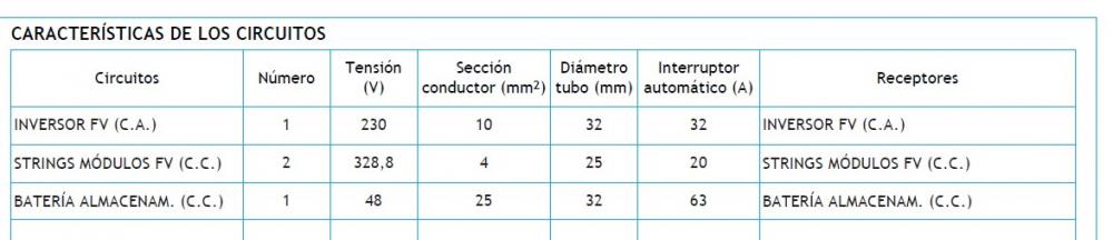

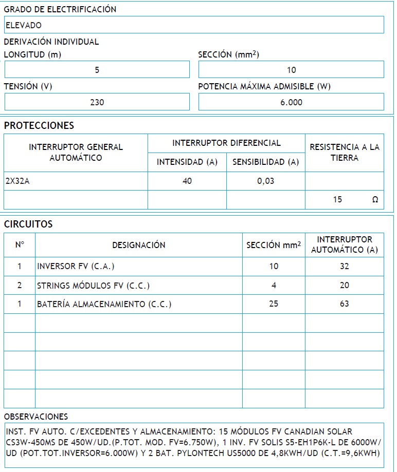

Jejje, es mi único consuelo. Si no me equivoco, según los planos, la sección del cable sería de 10mm2, que por lo que he leído en este foro, debería ser suficiente para los 6Kw que podría llegar a exportar. Por lo tanto, si el cable no debería ser un problema y la normativa (NTS631), en cuanto al exceso de voltaje necesario para cortar la señal del inversor, es más laxa que la anterior (RD1699), no sé qué más variables podrían estar provocando estos cortes.
