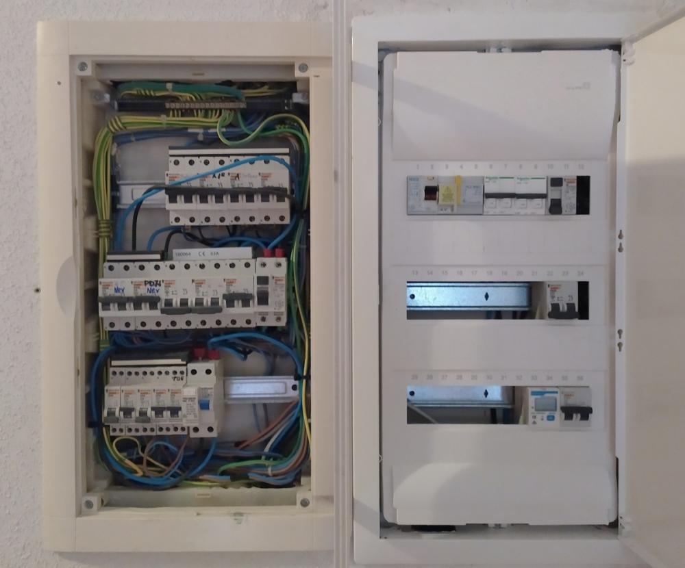

Hoy he dado el primer paso para poner un poco de orden en mi cuadro de distribución ya lleno de mecanismos y con tal cantidad de cables que no me permitian cerrar su puerta.
Hoy mi nuevo instalador me ha colocado un segundo cuadro junto al anterior y ya hemos dividido el cuadro en dos circuitos independientes:
un primero de instalaciones de alta potencia pero no esenciales en caso de apagon prolongado que tiene dos circuitos, y que no contara con suministro del backup Box:
A) cocina y horno. Como alternativa cuento con una pequeña cocina de gas. Ademas puedo usar el microondas que esta en otro circuito
B) Aerotermia. Tengo la alternativa de para calefacción usar mi antigua caldera de gasoleo todavia operativa y con unos 400 litros de reserva
un segundo circuito que incluye el resto de la instalación y que se divide a su vez en tres circuitos con sus respectivos diferenciales, siendo rearmable automaticamente el que contine los elemantos más importante; alumbrado de piso de uso habitual, suministro al sistema de comunicaciones, puertas del acceso al garaje, etc.
Luego hay otros dos mas con diferenciales normales.
Los cuadros me van a quedar bastante holgados con huecos para situar en ellos las posibles nuevas conexiones cuando amplie mi capacidad de almacenamiento. Aunque esto he decidido aplazarlo hasta ver el resultado del lanzamiento ya inminente de las nuevas baterias de sodio de nueva generación por parte de CATL y posiblemente de los otros monstruos en fabricación de baterias.
Adjunto una foto de estado actual de los cuadros pendientes de completar en los próximos dias:
