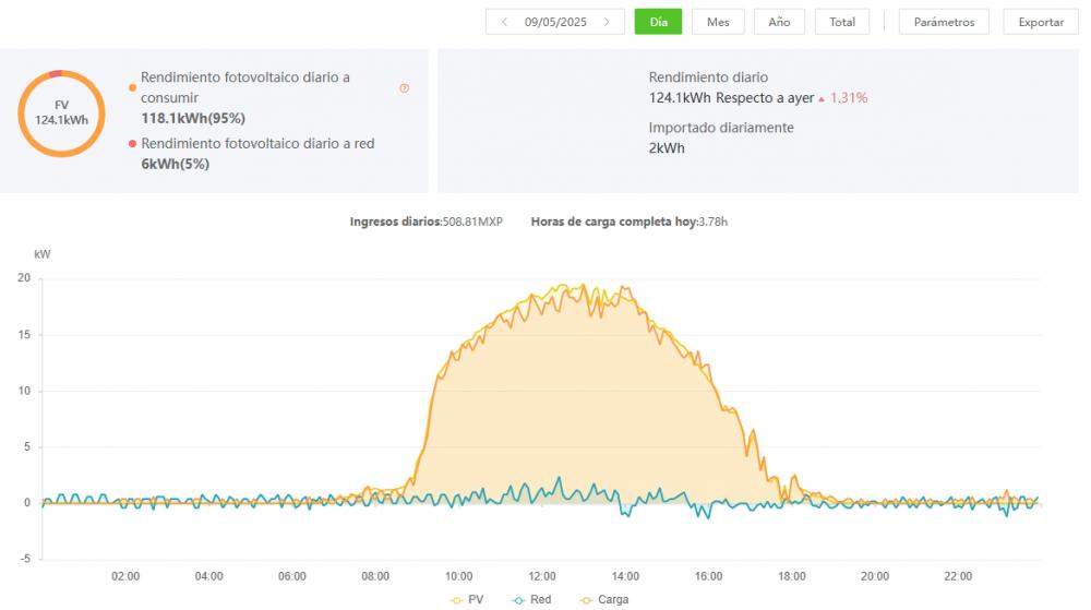

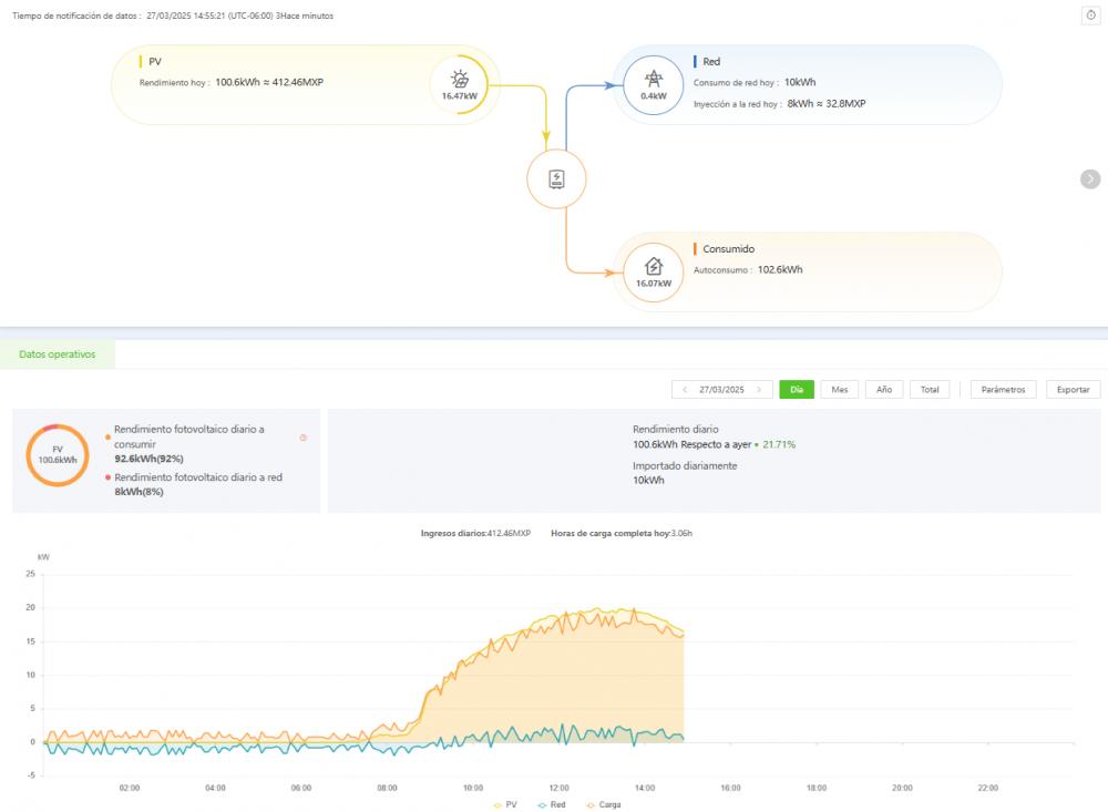

Buenas tardes, les comparto mi tema, he estado teniendo problemas con el monitoreo de mi sistema fotovoltaico, los datos de carga son erróneos ya que conforme aumenta la generación solar durante el día la carga va incrementando a la par y por lo tanto el valor que toma la inyección a la red es muy bajo, revisando el medidor de la compañía suministradora me doy cuenta de que la inyección a la red es mayor a la cual el sistema de monitoreo me muestra.
Si alguien me puede ayudar con este tema ya que si es importante para mí tener bien monitoreado los consumos de mis cargas.
Archivo adjunto 32501
