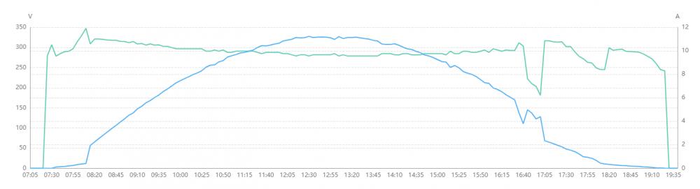

Aquí un ejemplo de estos días de un día sin las nubes con los paneles de jasolar de 13A en un inversor Huawei que trabaja con máximo 12,5A
Archivo adjunto 31308
No se acerca ni a 12A todavía. Cuando en los meses con el sol más alto el pico estaría a 13A serían en total unas 2 horas en las que estaría por encima de 12,5A. Así que en los mejores días estaría unas dos horas perdiendo algo de producción por trabajar con 12,5A en vez de con algo más. Unas 150 Wh al día. Suponiendo que hay unos 60 días en el año en los que pasaría esto, serían unas 9 kWh en el año perdidas. Unos 0,72€ con los excedentes a 0,08€/kWh. En total esta instalación produce unas 5.000 kWh al año, por lo que 9 kWh perdidas no se notan nada.
Huawei tiene cada vez más modelos que trabajan hasta 13A. La versión HC (high current) por casi el mismo precio que los de 12,5A. Parece que están pasando paulatinamente hacía los de 13A y dejarán de producir los de 12,5A algún día. Si te lo consiguen por más o menos el mismo precio, coge uno de 13A. Y si no, no te preocupes, la producción perdida no se nota en verdad.

Es el inversor el que decide con qué intensidad trabaja. Así que no va a sobrepasar 12,5A y no se calentará más que con otros paneles. Parecido como si pones un panel al sol sin conectarlo. La intensidad se queda en cero y no en 13A.
