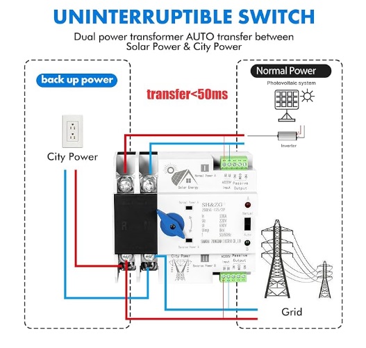

Esto tiene buena pinta...
Archivo adjunto 31238
Edito para insertar un video donde se explica muy bien el funcionamiento del interruptor de transferencia en un caso práctico con inversor. AQUÍ el enlace al video.

@Profesor, se puede usar una SAI, una alimentación por super condensadores, etc... Pero el corte de suministro dura 5ms, no creo que afecte al router, hablando del interruptor de transferencia, mira el video que he puesto y ESTE con ejemplo práctico...

Todo esto está muy bien, pero si no tienes batería a la que pasa una nube o consumes más de lo que generas se te cae el inversor y te quedas a oscuras hasta que se reinicia...
