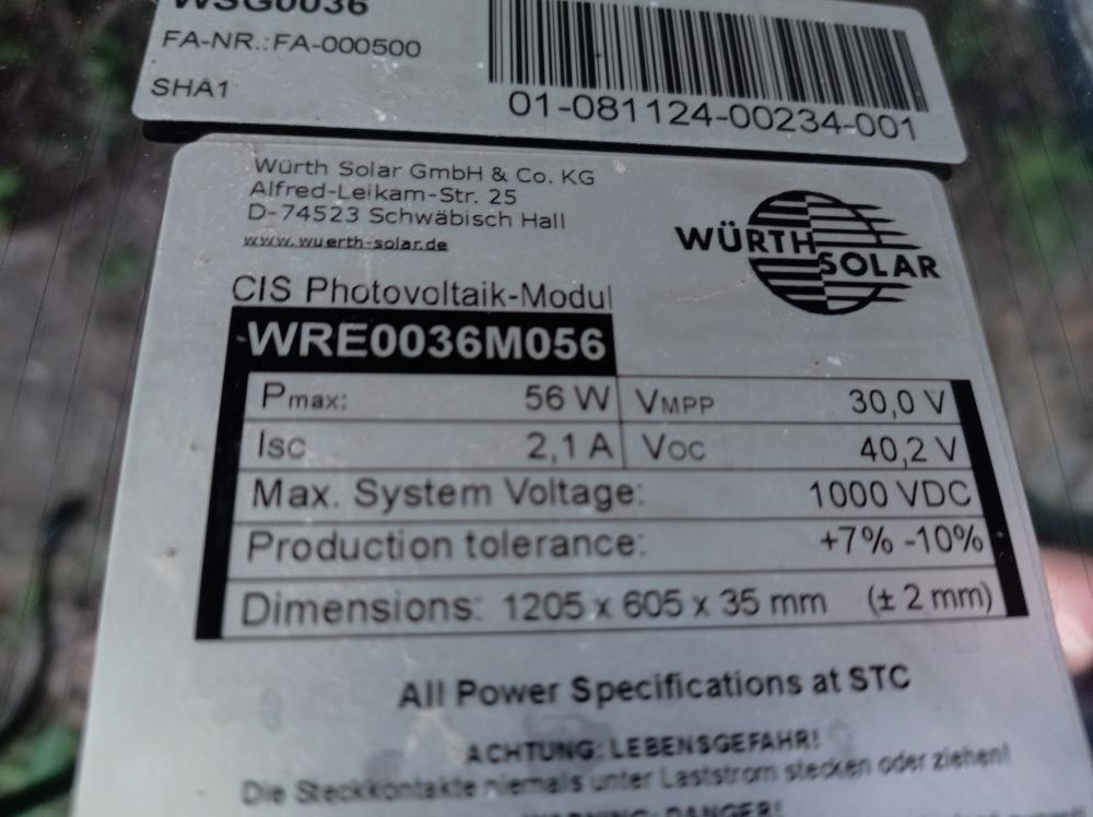

Hola Soy nuevo en este foro aunque ya os voy leyendo desde hace mucho tiempo aunque periódicamente.
Aunque mi casa esta en aislada ( no tengo conexion a red) aunque la hay al lado.
Mi pregunta es para un espacio de trabajo en las mismas condiciones
Tengo un monton de paneles solares que quisiera aprovechar aunque son muy viejos ( pero mejor será aprovecharlos que tirarlos digo yo) son viejos pero sin usar y ya se que no son ninguna joya.
Son 34 paneles de 56W (y los tengo montados ya en 2 filas de 17)
Recientemente he visto que existen los micro inversores y me parece una buena idea, porque puede haber momentos de sombra ( hay arboles cerca)
Mi idea es que me sirvan para reducir factura y los excedentes si es que los hay puntualmente podrían ir a calentar un deposito de agua y no quisiera poner baterías (ni legalizar)
La pregunta es que debería comprar para esta instalación que estoy un poco perdido
Tambien ando perdido en instalaciones conectadas a red pero sin vertido
Archivo adjunto 31177Archivo adjunto 31177
