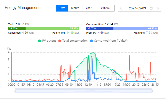

Fallo ID: 2034
Buenas imagino que este tema se ha tratado de diferentes maneras y la mayoria apuntan a la seccion de cable del inversor al cuadro o del cuadro a la calle.
Llevo con 10 paneles de 505w y un inversor SUN2000-5KTL-L1 intalado desde el 30 de noviembre de 2023 y hasta finales de Enero ha ido fino, pero desde el 30 de Enero estoy sufriendo practicamente a diario microcortes, por el fallo ID: 2034 "Sobretension de Red".
en el apartado de informacion historica donde puedes medir diferentes paremetros, veo que todo lo relacionado con amperios, voltios, hercios, y demas estan correctos o tienen curvas o lineas normales.

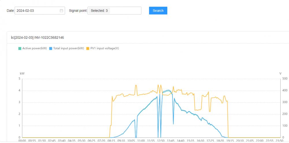

El detalle lo encuentro cuando mido tension de entrada de "FV1(V)", en este caso se aprecia que suele mantenerse oscilante entre 310V y 391V aprox, y si comparo este grafico con el de kW de fondo se observa perfectamente comom esos cortes se producen cuando "FV1" experimenta unos picos de subidas de tension de unos 435V aprox.
Se supone que segun la recomendacion todo me lleva a pensar que tiene que ver con la acometida o la tension de entrada a mi casa, pero algo me dice que esta relacionado con la tension que mandan las placas al inversor pero claro, esto me mata un poco por que como podria prodicirse eso? ¿a caso el sol estornuda y caen los mocos en las placas para dar esas subidas?
Archivo adjunto 31127
Archivo adjunto 31128

Ese inversor aguanta hasta 500V en la entrada FV, así que por eso no es
Si te dice “sobre tensión de red” es porque la tensión de red es demasiado alta. En las horas de máxima tensión, tendrás que medir la tensión de red. También podrías mirar en el contador si es digital
Si en el contador ya es anormalmente alta, es problema posiblemente sea de la distribuidora. Si en el contador la tensión es normal y en el inversor es elevada, habrá que revisar sección entre el contador y el inversor

Como indicas, la tensión de los paneles genera que te salte la alerta de sobretensión en CA. Esto puede ser correcto, a mas voltaje mas generación que tu red no puede asumir, el voltaje de la red sube y sobrepasa el límite por ley.
El voltaje de CA que proviene de la red nunca es estable, en mi caso oscila entre 220V y 240V dependiendo de la demanda en la red. En tu caso el problema es que oscila entre valores no permitidos.
Hay muchos posts en el foro con el mismo problema. Te toca medir el voltaje de la red en su punto mal alto sin estar vertiendo. Si sobrepasa del límite entonces debes indicar la avería a la comercializadora para que se comunique con la distribuidora. En caso de que sea tu inversor quien suba el voltaje por encima del limite entonces no hay mas solución que ampliar el grosor del cable de acometida. Ten en cuenta que es posible estar muy cerca del limite legal (con un poco de exportación ya sobrepasa) y en ese caso te tocará esperar meses/años hasta que la distribuidora se digne a solucionarlo dado que legalmente no están obligados.
