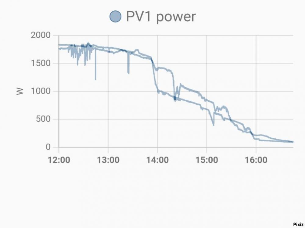

Tengo una sombra de una chimenea que a partir de las 14 más o menos me toca la punta de una placa, la tercera, luego toca también la cuarta y finalmente solo la cuarta, después también toca quinta y sexta pero ya tan inclinado el sol que da lo mismo.
El caso es que probé optimizafores Tigo de 700w hace tiempo con un inversor Huawei y me decepcionaron bastante porque no noté nada, pero nada es nada
Hace un tiempo cambie de inversor por un Turbo Energy y un compañero de un canal de Telegram me mostró su antes y después con optimizafores y me picó el gusanillo de probarlos de nuevo.

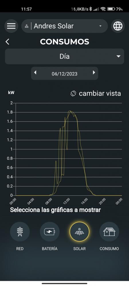

Finalmente lo he hecho y el resultado me ha sorprendido positivamente, mientras la sombra afectaba solo al tercer panel el antes eran unos 1000w y el después 1400, después la diferencia se mantiene hasta que el sol está muy inclinado que se va reduciendo.Archivo adjunto 30862
