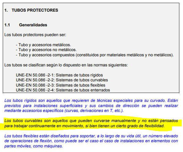

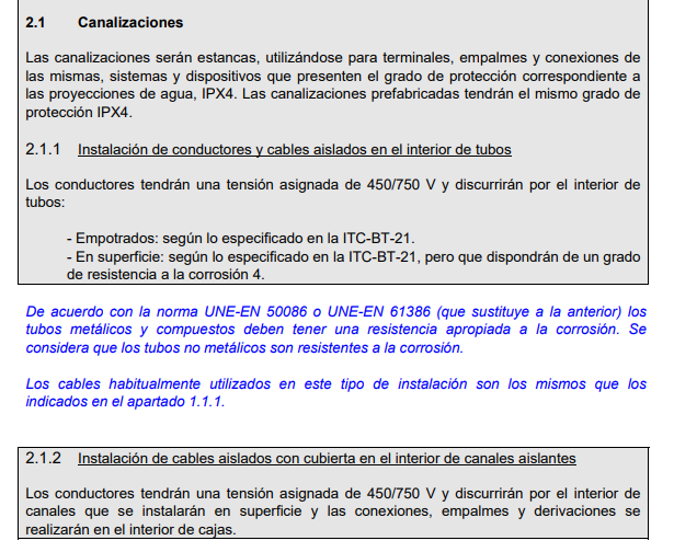

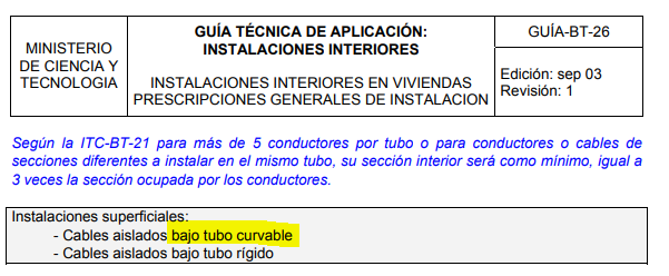

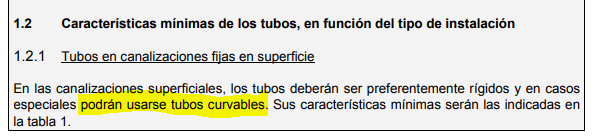

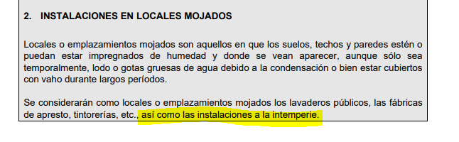

Los tubos que bajan desde la terraza hasta el cuadro electrico son una canalización electrica exterior?
Lo digo porque estoy leyendo el reglamento de baja tension: https://www.certicalia.com/blog/tipo...nes-electricas
y dice que en las instaciones fijas de superficie se tienen que usar tubos de pvc rigidos...
Sin embargo en todas las instalaciones veo que usan una especie de tubo corrugado, pero en el reglamento los tubos corrugados son para empotrados, enterrados, etc... y no dice nada de tubos de exterior o tubos de superficie..
Tambien dudo que las instaladoras de placas no cumplan esto...
Entonces hay algo que he entendido mal o que ocurre aqui?
