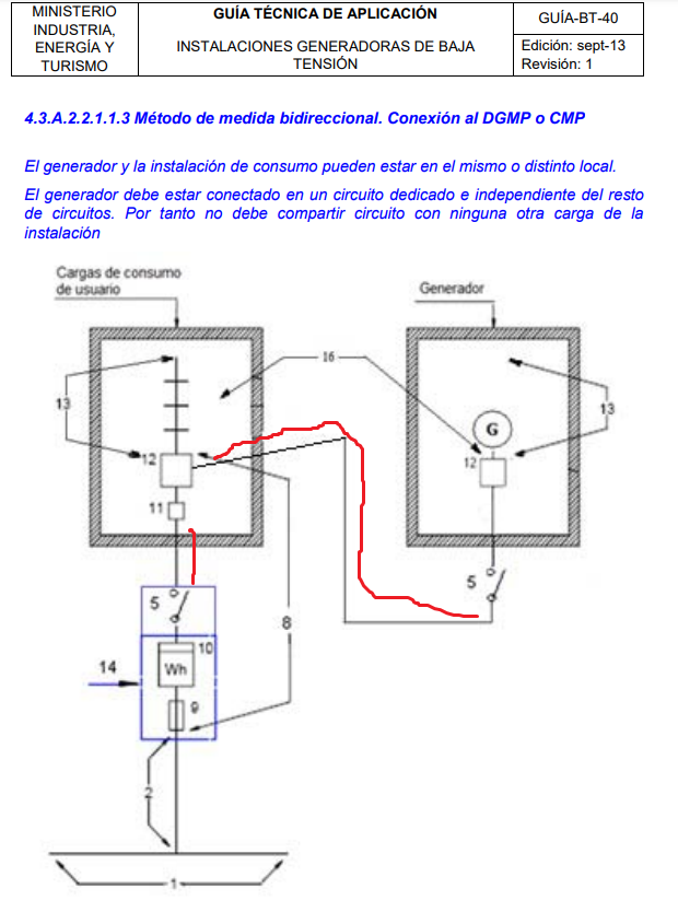

El reglamento permite una variación máxima del 7% respecto a la nominal para que la compañía pueda decir que es correcta, es decir 230V+7%=246,1V
Lo único que puedes hacer es comprobar la sección del cable y la longitud que pertenece a tu instalación, tanto en la instalación interior desde el cuadro de protección de la viviendad hasta el inversor, como de la derivación individual desde el cuadro hasta el contador. En el esquema los trazados en rojo
Archivo adjunto 30462
Dependiendo de la longitud y la sección, te provoca una caída de tensión que aumenta con la potencia de vertido (la resistencia del cable depende de la sección y la longitud, y la caída de tensión depende de la Intensidad y la resistencia del cable), y que el inversor tiene que compensar elevando su tensión para poder verter. Si tiene cables largos y sección pequeña, puedes aumentar la sección y tendrás más margen para verter a la red.
Puedes calcular la caída de tu instalación en esta calculadora:
https://corpnewline.com/calculadora-...e-tension.html

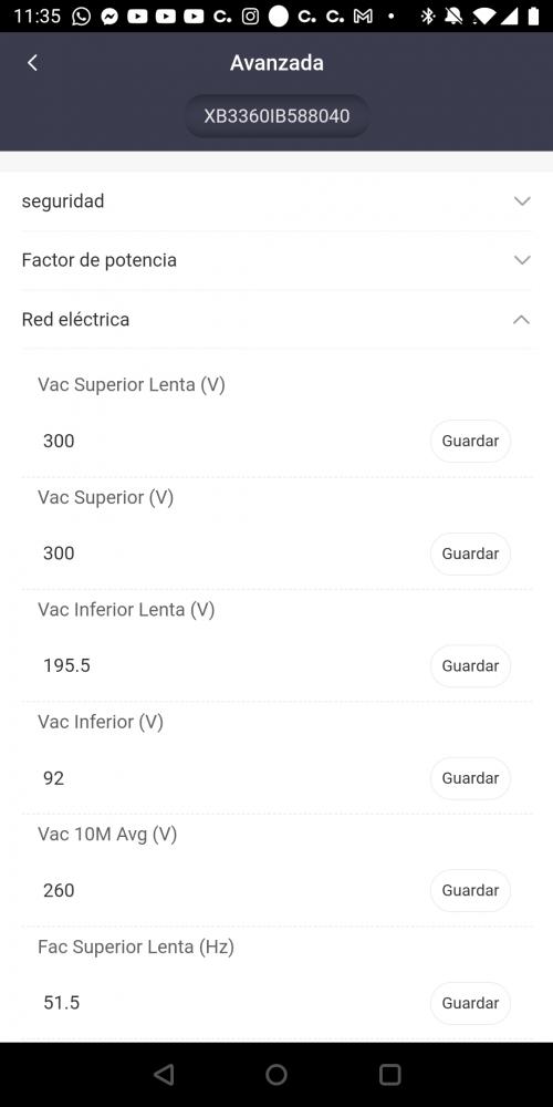

Archivo adjunto 30463
el instalador me puso Vac Superior Lenta (V) y Vac Superior (V) en 300 las dos, no se en que influye eso pero aún asi seguia saltando el error, no habrá que tocar Vac 10M Avg (V) ? la puse en 260 y ahora parece que salta menos.
Intenté subir la captura de la lista de configuración completa pero no se leía nada por que era una imagen muy alargada y con lo que la comprime pierde mucha definición.
