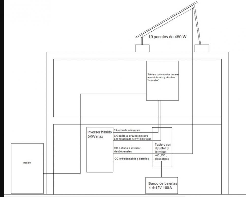

Inversor hibrido conectado solo a una parte de los circuitos
Hola a todos, estaba pensando instalar un inversor hibrido con baterias, pero como los aires acondicionados demandan mucha mas potencia los dejo en un circuito aparte para ser alimentados solo por CA y con el inversor solar solo alimentaria iluminacion y tomas de los artefactos cumunes. El inversor que tengo visto es un Must de 5 KW , con 10 paneles de 450w y 4 baterias de gel 12V 100 A.
En un hipotético futuro talves con otro inversor hibrido alimente otros circuitos de aires acondicionados que hayan quedado afuera de esta etapa.
Quería consultar si tienen alguna recomedacion u opinion sobre los Must hibridos. Saludos
