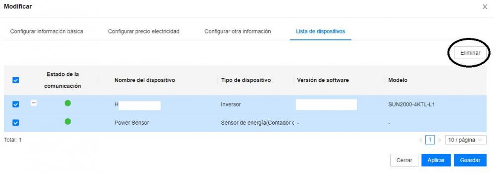

Buenos días, tengo una consulta. He instalado un inversor en paralelo Huawei y mi empresa inicial (la que me instaló el primer inversor tambien Huawei) no me contesta, lo cual implica no poder añadir el nuevo inversor a la planta actual. He hablado con soporte Huawei y de momento tampoco me desvinculan el inversor inicial de la planta, ni tampoco me traspasan la planta a un rol instalador. La pregunta es:
Si con el rol de usuario, elimino el inversor inicial de la planta actual, ¿luego puedo incluir ese mismo inversor con rol instalador en una nueva planta o no me dejará porque seguirá grabado en la base de datos de Huawei?
No sé qué más puedo hacer, porque la empresa que me ha instalado el segundo inversor me dice que no puede hacer nada hasta que la empresa inicial borre el inversor o les traspasen la planta a ellos.
Tengo ambos inversores unidos con cable, pines 1 y 2. De momento sin Dongle WlanFE.
A día de hoy si estoy vertiendo a la red lo de ambos inversores pero no me sale el consumo de la casa, esta a 0 el consumo. Y la gráfica de producción solo los datos del inversor inicial.
Gracias por vuestra ayuda.
Archivo adjunto 30318
