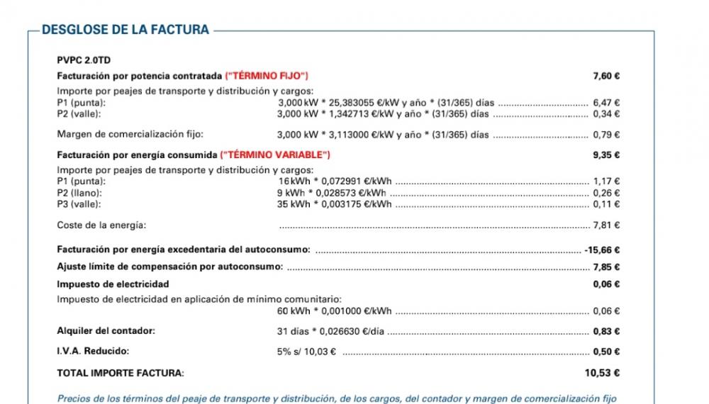

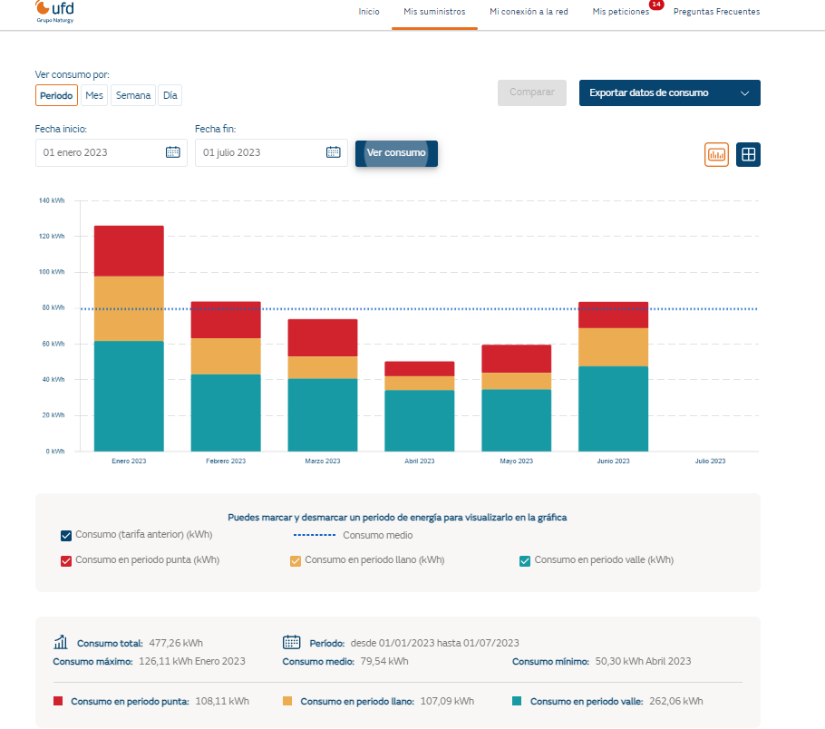

Buenas tardes. Tengo contratada la tarifa PVPC de 3 Kw de potencia 2.0 TD con Gas Power de Naturgy y una instalación fotovoltaica con vertido a red de 3,1 Kw. Mi máxima demanda según UFD es 2,62 Kw,. He visto que existen varias tarifas con batería virtual y no se si en mi caso podría traerme a cuenta. Pago al mes entre 9 y 15 euros según el mes. Solo somos 2 personas en casa. Adjunto mas datos en archivos (de consumo, de generación y una parte de factura 2.0 PVPC). Agradecería opiniones del foro.

Pues dependerá de si todos los meses te sobran excedentes que no puedes compensar y el importe de éstos, que es el concepto "Ajuste de compensación de excedentes".
Pero ten en cuenta que dependiendo de la comercializadora que tenga batería virtual, te suelen cobrar uno o más de los siguientes conceptos: un importe adicional por kW consumido, un importe adicional por kW vertido, una cuota por vertido de excedentes y/o una cuota por la batería virtual.
Aparte, hay distintos tipos de batería virtual.
Resumiendo: lo mejor que puedes hacer es hacerte simulaciones en webs o bots de Telegram que hay para eso.

Por lo que subes en tu factura no se ven los Kws que has vertido en total, pero me imagino que con esa instalación no te deben de sobrar muchos. Efectivamente como dice vatiopicopala las comercializadoras con baterías virtuales llevan añadidos unos gastos extras que solamente son rentables si tienes muchos excedentes y entonces si que es mejor tener una batería virtual pues puedes tener facturas a cero euros. En mi caso que vierto muchos excedentes tengo ya bastante dinero ahorrado en la batería virtual para cuando llegue el invierno, además de tener facturas desde marzo hasta la fecha de cero euros.
Es cuestión de la dimensión de la instalación, el consumo y de echar cuentas y ver lo que el mercado te ofrece.

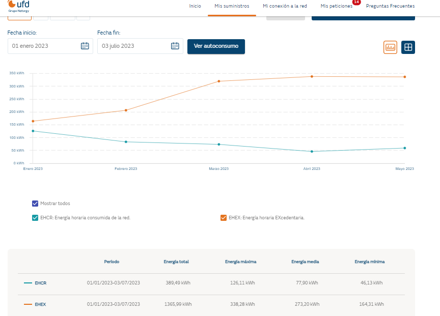

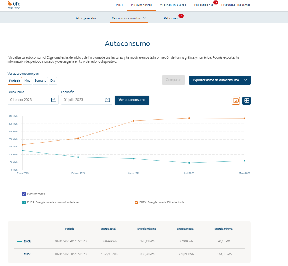

Buenos días, adjunto otra grafica con el autoconsumo desde 01/01/2023 a 31/05/2023 de la distribuidora (UFD) por si ayuda. Supongo que las siglas EHCR corresponden a autoconsumo consumido y EHEX al autoconsumo exportado a red (solo supongo no tengo ni idea). Pago de media 10-12 € lo que no se es si me compensaria irme de PVPC pora ahoorar poco dinero. He echado uno ojo a un biot de Telegram Fotovoltaica.bot. He cargado los datos de facturación de 05/23 sacados de la distribuidora en formato CNMV y me da unas tarifas:

Lo que no se es si tiene en cuenta la instalación fotovoltaica.
Archivo adjunto 30255
Re: Merece pasar de PVPC 2.0 TD a tarifa con batería virtual?
Esta página también es muy buena para comparar tarifas, metes los archivos de consumo y exportación y ves las opciones:
https://www.simuladorfacturaluz.es/c...r-tarifas-luz/
