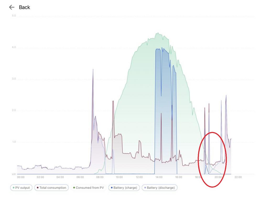

Os comento:
Mi sistema tiene una Luna 2000. Por la mañana, con los primeros excedentes, empieza a cargarse, y termina de llenarse sobre el medio día, momento a partir del cual los excedentes se vuelcan a la red.
Sin embargo, esto no es nada óptimo. Y explico por qué.
Yo estoy en PVPC, lo que quiere decir que las horas a las que más vierto, una vez cargada la batería, es entre las 13:00 y las 18:00, son por sistema las horas a las que menos me pagan por kwh. Hoy, por ejemplo, están cobrando a 0.093 a las 16:00 pero están pagando a 0.034. Y los fines de semana y festivos esto va a más, con horas en las que se paga directamente cero.
Lo mejor en este caso es verter en las horas más caras (por la mañana hasta el medio día) y aprovechar las horas más baratas para cargar. El hecho de cargar o no las baterías con los excedentes se puede configurar fácilmente con FusionSolar, pero me obliga a estar pendiente y hacerlo a mano.
He visto un hilo en el que sois capaces de acceder al inversor a través del HomeAssistant, y me pregunto si se podría programar algún tipo de script o qué se yo para que la carga se configurara a unas horas concretas (algo que la aplicación a día de hoy no permite).
Saludos!

Puedes configurar la batería en modo TOU en vez de autoconsumo máximo, dejando la prioridad de exceso de energía fotovoltaica a la red y potencia de carga de CA permitida a 0, y dejas programadas las horas de carga y descarga.
Yo he hecho pruebas dejando la carga de 12:00 a 17:00, pero el problema que yo me he encontrado es que cuando está en horario de carga, si se va el sol no coge corriente de la batería sino de red, por lo que el ahorro se va al garete. También tiene la ventaja adicional de que ahora cuando llegue el verano el equipo se calienta bastante, y si en las horas de más calor cargas la batería, le quitas grados al inversor.

Chus, una idea muy buena.
Lo he probado y funciona. Y me ha hecho ver la luz para ir un paso más allá, y dar con la solución a que no use la batería sino la red en horario de carga: activa el modo load shedding (afeitado o recorte de picos) y pon que se active a partir de 0.01 kw de 0:00 a 23:59. El recorte de picos de potencia tiene prioridad sobre todo lo demás, con lo que en el momento que haya alguna demanda de la red, la batería dejará de cargar y se pondrá a suministrar.
Lo he probado esta tarde y funciona. Tenía configurada la carga de batería de 14:00 a 23:59. Obsérvese el área en el círculo rojo, sobre las 19:00. La producción decae, y la batería entra en accíón para cubrir el primer pico, luego sigue la carga un poco más, vuelve a cubrir el segundo pico, y desde ahí ya va tomando el relevo a la fotovoltaica al ponerse el sol.
