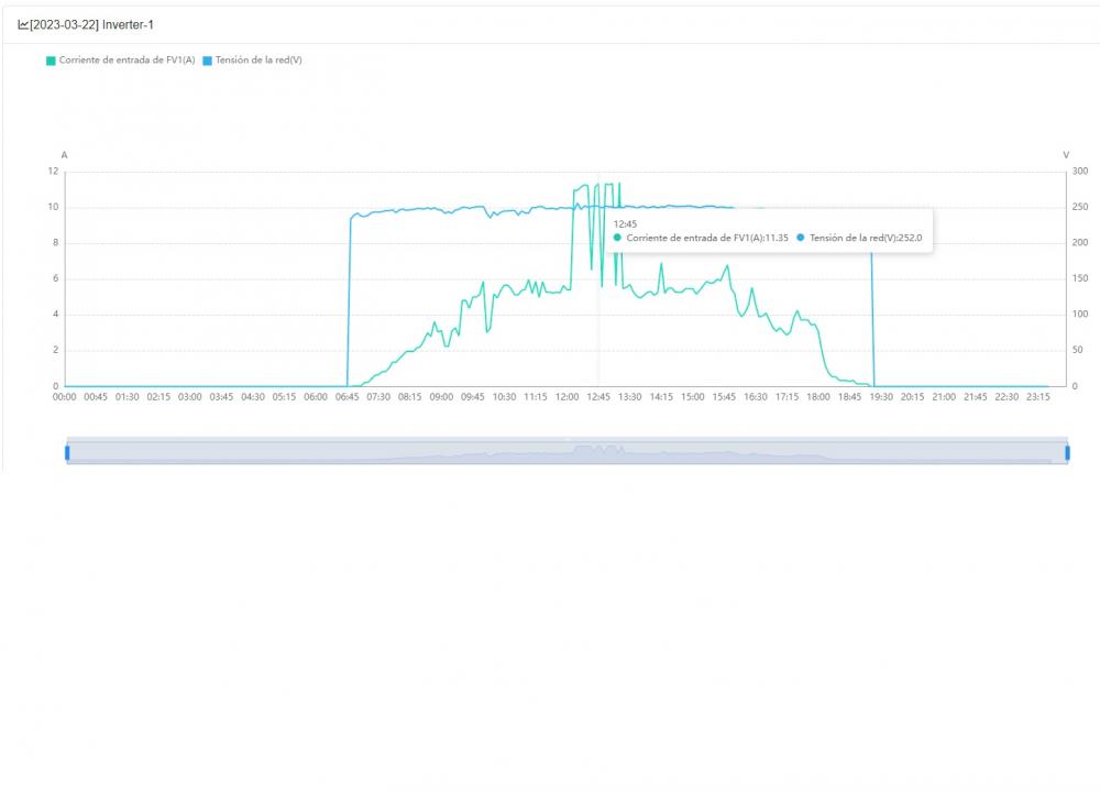

Buenas noches!
Trasteando el Manual del inversor he visto que pone: Corriente entrada máxima por MPPT (A) 12,5A
Mirando la gráfica de hoy veo que cuando la corriente de entrada de FV se acerca a 12,5A (en este caso 11,35A de Pico, con 252v en la red) "se viene abajo", pasando a 5,55A. Y así 3 veces más... Adjunto imagen.
Archivo adjunto 29695
Este comportamiento es normal?
