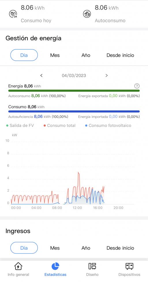

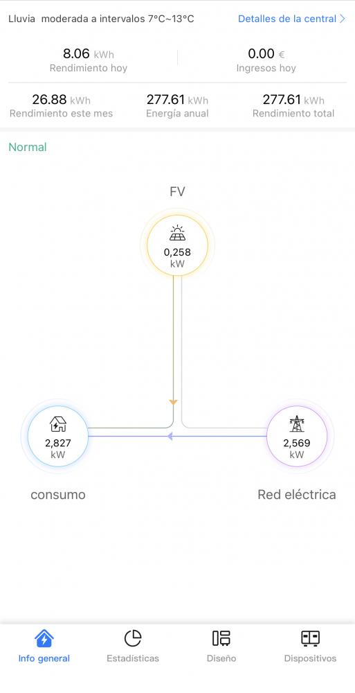

Debido a un problema con mi anterior medidor de potencia Carlo Gavazzi, en el dia de hoy lo he sustituido por un Chint DDSU666-H.
La cuestión es que ahora no me sale la energía importada de la red eléctrica. Aparentemente si parece funcionar correctamente ya que los consumo de FV y red son coherentes, pero no contabiliza la energía importada. Pongo unas fotos para que se vea.
