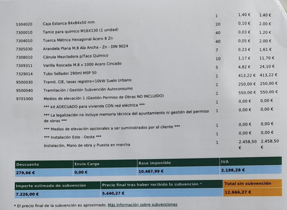

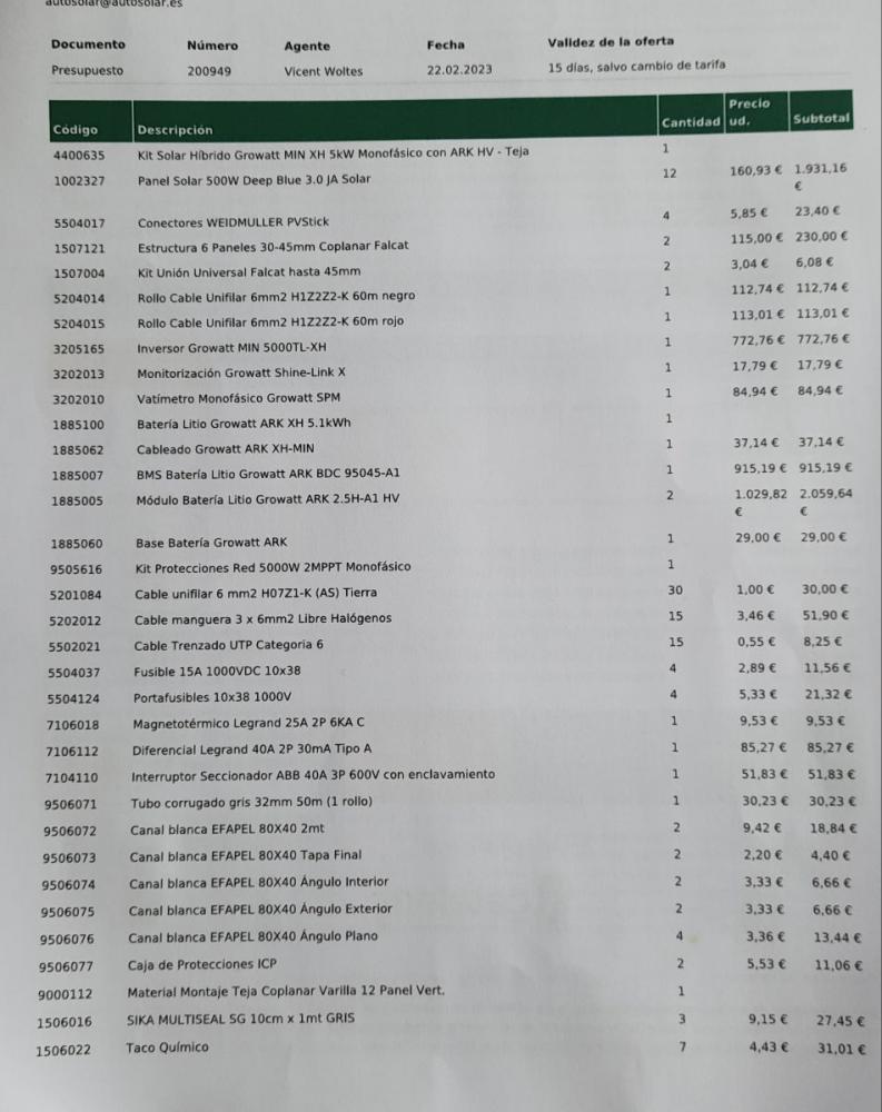

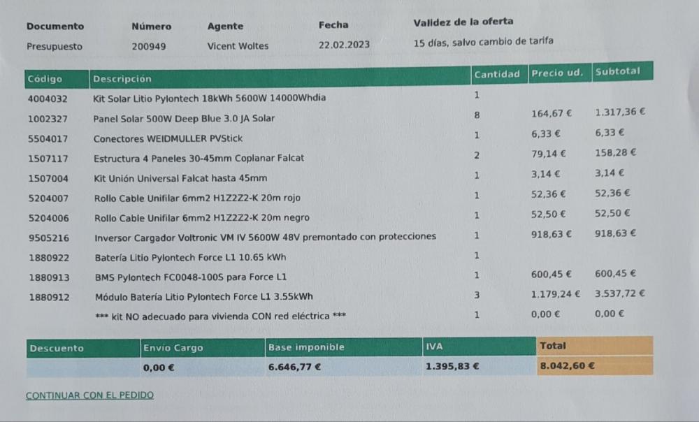

4 Archivos adjunto(s)
Re: Merece la pena con batería o sin batería
Buenos días y muchísimas gracias a todos por vuestra ayuda, ya me voy aclarando un poco. Me han pasado dos presupuestos uno con enganche a red y el otro sin enganche, ambos con batería de bajo voltaje, he quitado el nombre de la empresa por si no se puede hacer publicidad, pero es de una empresa que he contactado por la web. ¿ como los veis?
Archivo adjunto 29503Archivo adjunto 29504Archivo adjunto 29505
