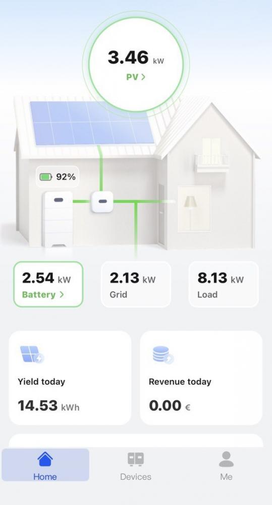

Hola a todos.
Puramente por curiosidad, os pongo lo que ocurre cuando aprovechas al máximo el sistema que tengo instalado (5 kw de placas, 10 kw de baterías y un inversor de 6kw), y la flexibilidad de la batería para modular la potencia y no pasarse del término contratado (4.6 kw en mi caso). Fue uno de esos raros días con pleno sol que hemos tenido en el último mes. He dejado de usar en gran medida la calefacción de gas, sustituyéndola por bomba de calor, pero esto hace que a veces se junten consumos puntuales muy altos, en este caso que os enseño, la vitrocerámica, el horno, bomba de calor de la planta superior y bomba de calor de la planta inferior (lo hice a propósito para ver qué pasaba). En total, 8 kwh.
Al ser el inversor de 6 kw, la batería proporciona todo lo que falta para sumarlo a lo recibido por las placas hasta llegar a su máximo, y el resto se complementa con potencia tomada de la red.
Las baterías que tengo pueden suministrar 5 kwh de manera continuada, pero se ven limitadas precisamente por el inversor. De ahí la importancia, para mí, de que esté algo sobredimensionado si lo vamos a usar con baterías.
Hay que tener cuidado, no obstante, con no emocionarse, porque así es muy fácil sobrepasar el límite de la propia instalación eléctrica de la casa, en mi caso 9,1 kw.

Eso es muy relativo, claro está que no hay que sobrepasar el amperaje de los cables, pero al entrar la corriente por varias vías, es difícil que pase, pues por un lado, de la red va al cuadro, después la del inversor solar también al cuadro, pero en otro diferencial y la de las baterías, en mi caso, a otro magnetotermico, aunque en varias ocaciones tengo consumos de 8.5kw e incluso más, nunca llega a pasar esa intencidad por un solo cable.
