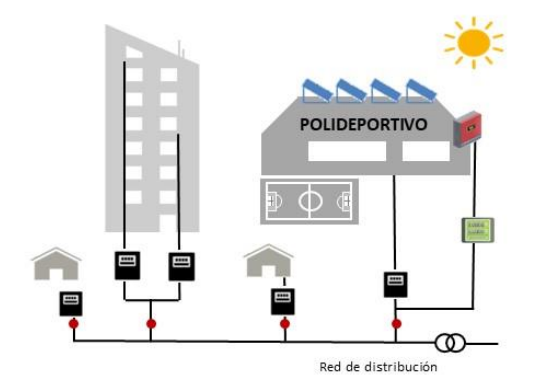

Con el objetivo de tramitar una instalación individual conectada a través de red, se pretende instalar una planta fotovoltaica de 100 KW en una nave cuya potencia contratada es de 10 KW. La instalación de 100 KW abastecería otros consumos a través de red.
¿Se deberá tramitar un expediente de modificación para elevar la potencia de la instalación hasta 100 KW?
¿Cuál es la potencia contratada que deberá tener la nave donde está la instalación de generación? Teniendo en cuenta que el consumo máximo será de 10 KW y la generación máxima será de 100 KW. ¿Es necesario contratar 100 KW?
Sigue esta tipología:
Archivo adjunto 29220
Gracias!

Buenas, no necesitas tener contratados 100 kw en ese punto pero si necesitas tener capacidad de conexión de esa potencia. Dependiendo de la Potencia Max admisible de la instalación te dejaran conectar en ese punto o te dirán que tienes que cambiar o te darán otro punto de conexión.

Muchas gracias por tu respuesta. ¿Sabes donde está indicada esta información? ¿Algún RD o norma?
