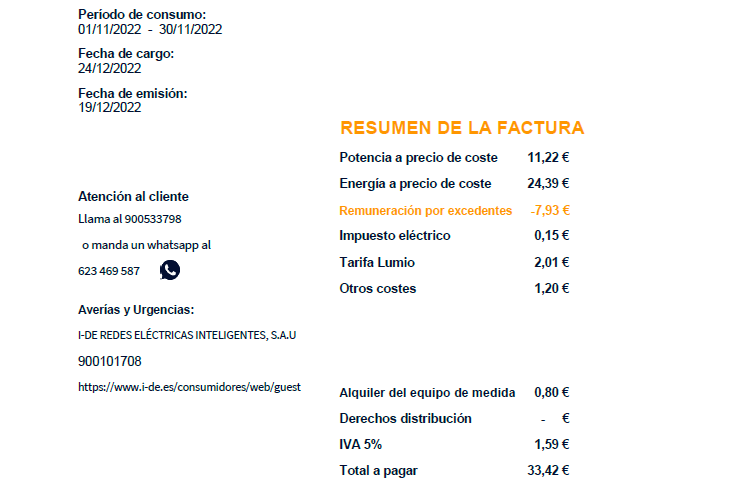

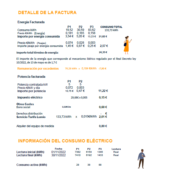

Buenas estoy mirando tarifas pero me hago a los terminos omic inexada etc
He pedido precio a helios energia
