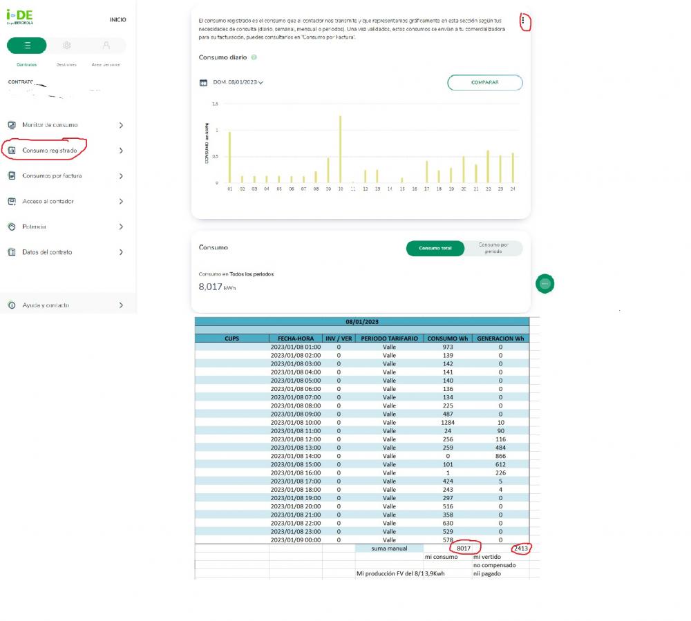

Y en cuanto a que mide de más en la energía vertida, pasa lo mismo, la vertida que es compensada horariamente, es descontada del valore del 'meter' y su resultado debe conincidir con los 'excedentes' que deben de pagar desde Cureenergía.
En el caso de I-DE (distribuidora de Iberdrola), se puede ver antes de compensar la energía consumida y vertida, si te bajas el excel del consumo registrado diario (o por el período que quieras ) o el autoconsumo diario (o del periodo elegido) si lo tienes habilitado, picas arriba en los tres puntos y bajas el excel...Veras una hoja como la siguiente, haces las sumas de las 2 columnas (por el período que quieras comprobar) y aquí si te debe coincidir los valores con los del 'meter' ( si éste mide bien, no como el mío).
Archivo adjunto 29204
Como veras, en la misma fila, hay valores de 'W' consumidos y los W 'generados'... Estos con el autoconsumo, son los que se contrarestan entre ellos.
Espero haberme explicado..
Salut...LLorenç
