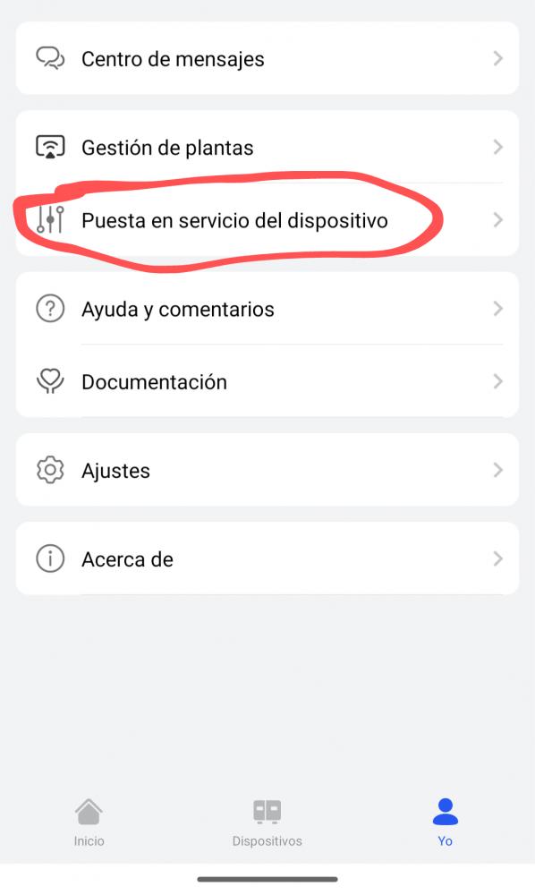

Como accedo de forma local a inversor huawei??
Hola, quiero acceder de forma local para ver los datos en tiempo real, tengo dos invesores en cascada don el dongle, pero si selecciono la red wifi del inversor maestro, la app de fusion solar me da error porque no tengo conexion a internet, entonces como accedo de forma local???

Re: Como accedo de forma local a inversor huawei??
Desde la app de FusionSolar puedes acceder usando la opción "Puesta en marcha del dispositivo":
Archivo adjunto 28808
Perfecto, muchas gracias, he podido acceder, pero en la app quiero modificar la moneda china en precio de compra de excedentes pero no me deja cambiar moneda, solo precio, alguna soluciom???
