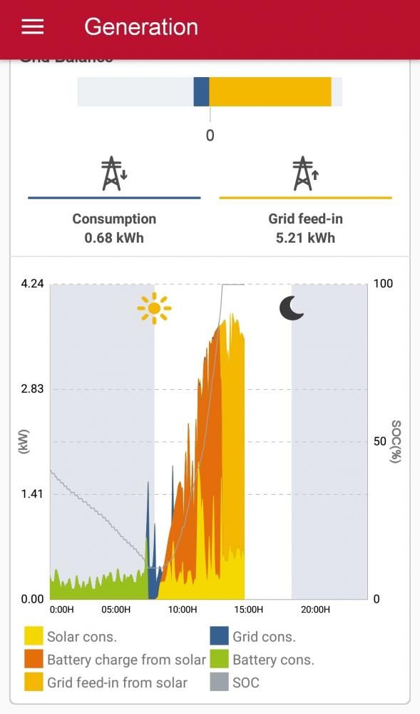

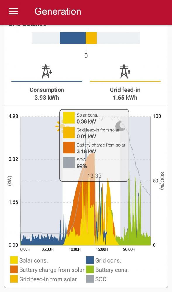

INSTALACIÓN:
Tengo instalados 6kW en placas con el Ingeteam INGECON SUN Storage 1Play 6TL M - 6.000W Híbrido Monofásico.
Tengo también instalada batería de Litio BYD B-Box HVM Premium 8.3 kWh.
ANOMALÍA:
Estoy observando que justo cuando las baterías se cargan al 100% el inversor deja de funcionar correctamente. Cuando pasa una o dos horas se vuelve a activar, pero hasta entonces no usa ni el sol existente ni la energía de las baterías, sino que coge del grid.
Paso un par de imágenes del funcionamiento en dos días de pleno sol.
Si alguien sabe a qué puede deberse este comportamiento, agradecería me pudiera aclarar. Gracias de antemano!
Archivo adjunto 28557Archivo adjunto 28558

Contacta con tu instalador... No tienen mucho sentido esas graficas.
Si esta 100% bien configurado... Y hay muchos parametros a tener en cuenta, puede que el bms esté calibrando baterias .. pero no debería.

Hola Carlos,
Gracias por tu comentario. He contactado con mi instalador y ha modificado algunos parámetros. Me indica que como suelo tener aquí en casa una tensión muy elevada (no sé si por ser en el campo o por mal control de Endesa) y al intentar volcar a red el inversor tiene que elevar aun más la tensión, se ve que pasa de ciertos márgenes establecidos y por eso se desconecta. A ver estos días si deja de hacerlo... iré informando.

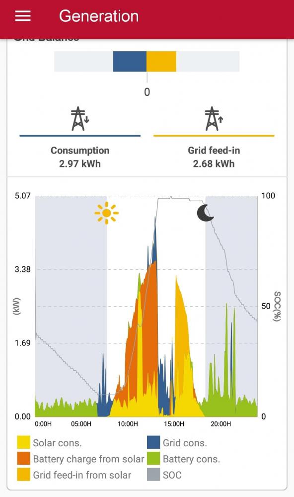

Muchas gracias por tu mensaje y ofrecimiento. Yo tampoco diferencié las cargas críticas y todo está considerado como crítico.
Estoy mirando las gráficas estos días y parece que el problema se ha solucionado. Mira esta gráfica de ahora mismo y ha hecho la transición de batería a inyección muy bien. Seguiré observando por si vuelve a dar los problemas de antes.
