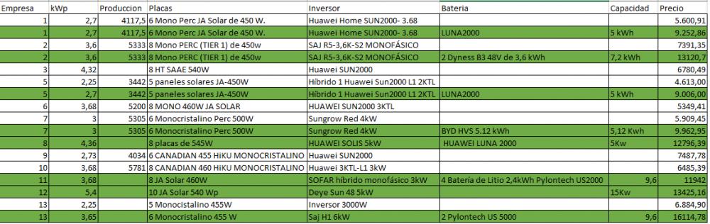

Después de leer Mucho por el foro, investigar subvenciones y pedir muchos presupuestos, creo que me he decidido.
Estas son los ofertas que he recibido
Archivo adjunto 28522
Todas las ofertas van con la subvención en función de kWh instalado y kW de Bateria, la normal que se pide, menos la 11 y la 13 que tramitan una subvención a través de fomento, de eficiencia energetica de edificios, que supone el 40% de la instalación con un límite de 3.000 Euros.
Al final me he decidido por la oferta 11, a pesar de no ser barata por los siguientes motivos:
Las subvenciones normal que esta esta se esta solicitando, no creo que me llegue, no va a haber fondos para todo el mundo.
Con esta subvención voy a tener asegurados 3.000,00 Euros
Además en el presupuesto va incluida la realización de un certificado de eficiencia energética previo y otro posterior, ya que esta subvención también exige la eficiencia energética aumente en un 30%.
Con estos certificados, me puedo deducir un 60% del coste de la instalación en el IRPF, por lo que una vez descontada la subvención y la deducción de hacienda, se me quedaría la instalación en unos 3.200 Euros.
Todavía tengo que aclarar con el instalador un par de asuntos. En principio al tener caldera de gasoil en mi casa e instalar placas, por lo que he hablado con alguna persona que también realiza certificado, lo normal es que se reduzca ese 30%, pero me lo tiene que asegurar el inslador. Dado que eso lo calculan metiendo datos en una aplicación, he pensado pagarle el primero y que me haga simulaciones para ver si con la instalación cumplo o tengo que mejorar algo, antes de realizarla.
El presupuesto tambien me incluia braquets para las bateria y voy a pedir un rack, prefiero que estén dentro de una caja que al alcance de la mano.
La oferta no es barata, pero la verdad es que no he encontrado nada mejor, la oferta 12, que muchos sabréis cual es, tampoco esta mal, pero no termina de convencerme la batería que usan y además no me tramitan la subvención que quiero pedir, tramitan la convencional y a ese precio tendría que sumar los certificados de eficiencia energética para poder deducir la instalación en la renta.

La de la eficiencia energética la puedes solicitar tú sin necesidad de que te lo tramite la empresa.
El certificado anterior y posterior debería salirte por unos 150€ los dos; haz el previo ahora y el posterior una vez instalado.
Pero ten en cuenta que creo que la fecha límite de instalación es el 31 de Diciembre...

Si el problema es que para poder solicitar la subvención que quiero pedir, la empresa que me haga la instalación y me tramite la subvención tiene que estar inscritos en el registro de agentes rehabilitadores de Castilla la Mancha.
Re: Ya tengo instalador (Creo)
Puedes deducirte en la declaración en vez de solicitar subvención de eficiencia energética, y creo que no sería necesario el requisito de agentes rehabilitadores.
https://sede.agenciatributaria.gob.e...renovable.html
La deducción de hacienda la tengo clara. El agente instalador es para la subvención de eficiencia energética, que son 3.000 Euros.
He estado buscando instaladores que me hicieran lo que busco aunque no sean agente instaladores, pero ninguno me presupuesta la instalación que quiero, todos van con huaweii.
