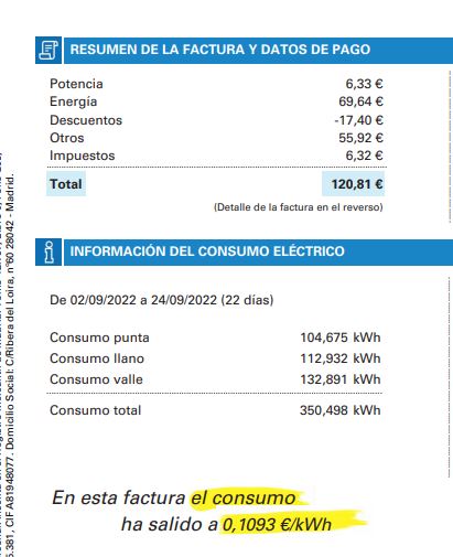

En mi caso no me compensaría tener tu tarifa actual. Lo mejor es que te bajes el csv de tu consumo desde la web de la distribuidora y con él calcules en los varios sitios que hay, cuál hubiera sido tu factura en distintas ofertas. Yo como tengo tiempo me lo calculo yo, porque tanto el Grinch como Fotovoltaica-Bot no actualizan tan rápido las ofertas como me gustaría y no tienen todas.
Esto es lo que tengo ahora
Archivo adjunto 28529
Pues es cuanto menos sorprendente.
Según esa captura dividiendo el importe total de la factura entre el total de KWh consumido té sale a 0,34€ el KWh con todos los conceptos aplicados, lo que da a entender que si el coste de 0,11€ por KWh está correcto, los fijos son muy altos.
Yo en septiembre tengo un coste por KWh de energía similar 0,11€, pero el total factura entre total consumo es de 0,20€. Mucha diferencia.
Pero tienes que quitar el tope del gas
No entiendo, ¿quitarlo? ¿De donde y para que?
Juraría que en tu factura, ese Otros, debe incluir el tope de gas, sino es un importe muy alto. ¿Cuanta potencia tienes contratada? Ahí podría estar una diferencia.
