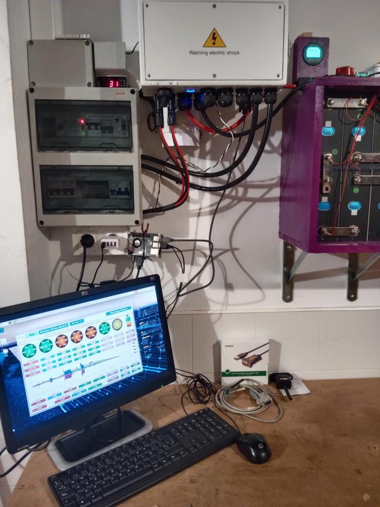

Buenos días.
Acabo de instalar el nuevo inversor DEYE 5000/48 y no soy capaz de obtener datos con la aplicación ICM de ICC solar.
Antes tenía un Axpert VM III y no tenía el más mínimo problema de comunicación.
Mi instalación ahora es: 2 strim de 3150w c/u (orientación aprox. Este y oeste), Inversor DEYE 5000/48, batería 280A/48v con BMS JK y Raspberry Pi 3
Ya no sé de que forma conectar.
He estado comunicándome con ICC solar, me han contestado con atención y rapidez, pero no he conseguido “entenderme bien”.
Ahora tengo la conexión con el adaptador que Tejota indica en “ICC solar no funciona” y sigo sin comunicación.
Algo estoy haciendo mal.
¿Alguien me puede dar una pista?

Yo me compré este cable

Com ICM parado entré en Inverter setup
Enviado desde mi 2107113SG mediante Tapatalk
Re: Conexión de ICC solar con inversor DEYE
Después pulsé en Port setup
Te aparece una imagen con los puertos de la raspberry y elijes donde quieres conectar el usb, y ya está. Aparecen los datos como por milagro.

UGREEN Cable USB RS232 DB9 Puerto Serie 9 Pin, Adaptador Cable RS232 a USB Conversor, USB a Puerto COM de Amazon
Este es el adaptador, creo que el sistema no me deja mandar fotos

Muchas gracias eltartaruga, pero no he sido capaz de seguir tus pasos.
Ten en cuenta que soy de la época analógica.
Me vendría de maravilla esas fotografías. Sobre todo las de los conectores.
En primer lugar compré un duplicador de cable serie para conectar el WiFi y el cable serie usb de la raspberry
2- compré en Amazon cable serie-USB(no todos los chipset sirven)
https://www.amazon.es/Ugreen-20210-C...grid_rp_0_1_sc
3-Com ICM parado entré en Setting... Inverter setup. Y pulso Port Setup
4- En inverter 1 eliges el puerto en el que pones el cable USB-serie
5-Pulsas SAVE, que está en la esquina inferior derecha y voila, ICM funcionando.

¡¡¡¡AHORA SI, AHORA SI!!!!!
Muchas gracias eltartaruga.
Esto también lo había intentado yo hasta montando un convertidor RS232 a USB y no había logrado nada.
Nada más recibir el conector que tú me habías indicado, fue conectarlo, seleccionar el puerto de conexión ( que ICM a mi me lo ha dado de por si. El número 5) y todo funcionado.
Repito. Muchas gracias
Lo que no me ha llegado todavía es el divisor, que cuando llegue lo instalare. Pero ya no veo la necesidad de tener el wifi del inversor si controlo su gestión a través de ICM.
