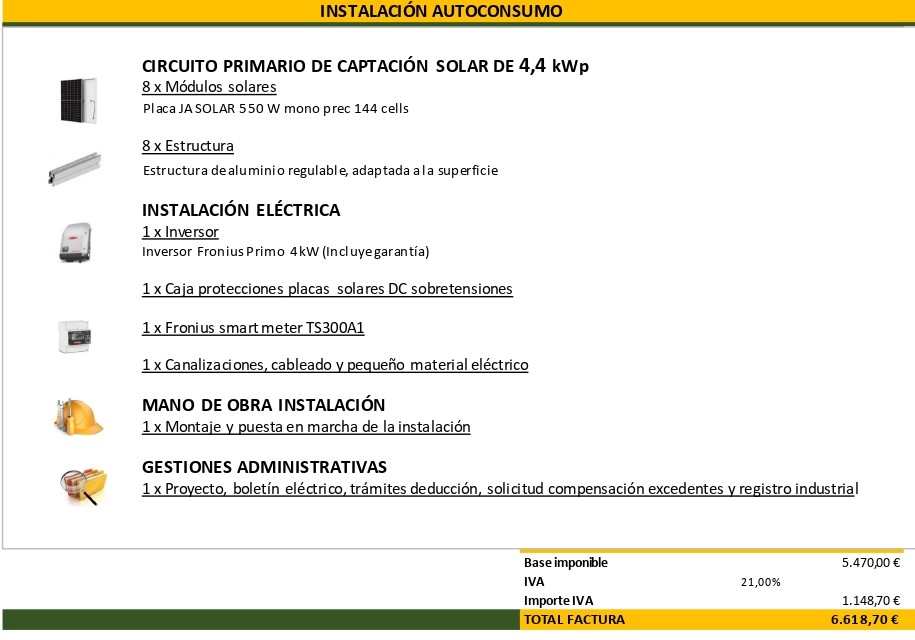

Buenas tardes.
Te adjunto el presupuesto de hace dos semanas de mi vecino (en Zaragoza) con la compañía solartres60 para que te hagas una idea:
Archivo adjunto 28324
¡No aceptes ningún presupuesto en que den por hecho las subvenciones!
