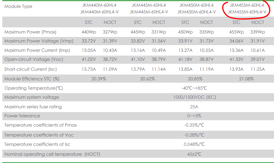

Saludos a tod@s, tengo en mente ampliar mi instalacion, actualmente tengo 4 paneles de 455w (es una instalacion pequeña), y queria poner un panel mas (tampoco tengo espacio para mas), el problema es que la empresa que lo montó ya no tiene ese panel en stock (en la foto os pongo el panel que tengo) y en otras webs no he visto ninguna que lo tenga en stock tampoco. ese quinto panel iria en serie con los otros 4, y segun he leido en varios sitios el voltaje se suma, asi que no habria problema, y la intensidad que queda es la menor que tengamos, asi que habia pensado en un panel de unos 545wp que en voltaje ronda los 40.9v (Vmp) y la intensidad esta en 13.36A (Imp), intensidad igual a los existentes. Supongo que no voy a llegar a esos 41v, asi que el quinto panel no rendirá al 100%, pero al menos no pierdo rendimiento en los otros 4. Es correcto mi razonamiento, o es una barbaridad? El inversor es un Huawei de 2Kw, habria algun problema al montar todo esto? Si alguien conoce algun panel que sea equivalente (algun modelo en concreto) a los 4 ya montados, seria lo mejor. Muchas gracias y perdon por el tocho!!Archivo adjunto 28266

Si bien no es lo suyo, el tamaño de celda tanto de un panel como otro es identico, 182mm y la intensidad parecida.
En una serie, se suman voltajes e igualan intensidades, por lo que no deberia funcionar mal. Pero no es lo suyo, y si buscas, puedes encontrar ese panel.

Hola vazquezpalomo, gracias por tu respuesta, no he podido entrar antes, ayer fue un dia "inteso" jejeje, me quedo mas tranquilo sabiendo que mi suposicion no iba muy mal. He buscado el modelo que tengo instalado y si bien es cierto que aparecen algunos anuncios de paginas que lo tienen, cuando pinchas en el link, o esta agotado (no se puede añadir al carrito, o hay que comprar un minimo de 4 unidades...o mas. Asi que de momento no puedo conseguirlo, si alguien lo ve en alguna tienda con stock y posibilidad de comprar 1 unidad, que me avise!!!. Aun asi, he visto otro "candidato" (adjunto datos), en este caso es mas pequeño, tiene 54 celulas, en lugar de las 60 de los ya instalados o 72 de la primera opcion, da 405wp, con 31.21v (vmp) (34.06 los actuales) y 12.98a (Imp) (13.36a los actuales). Creo que tambien puede funcionar bien, ya que no hay mucha variacion de intensidad. En este caso es en tienda fisica (bricomart), que en caso de devolucion seria mas facil que si fuera online. Un saludo.
