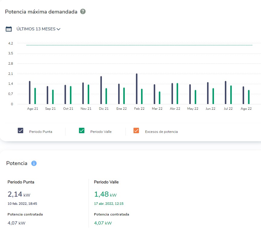

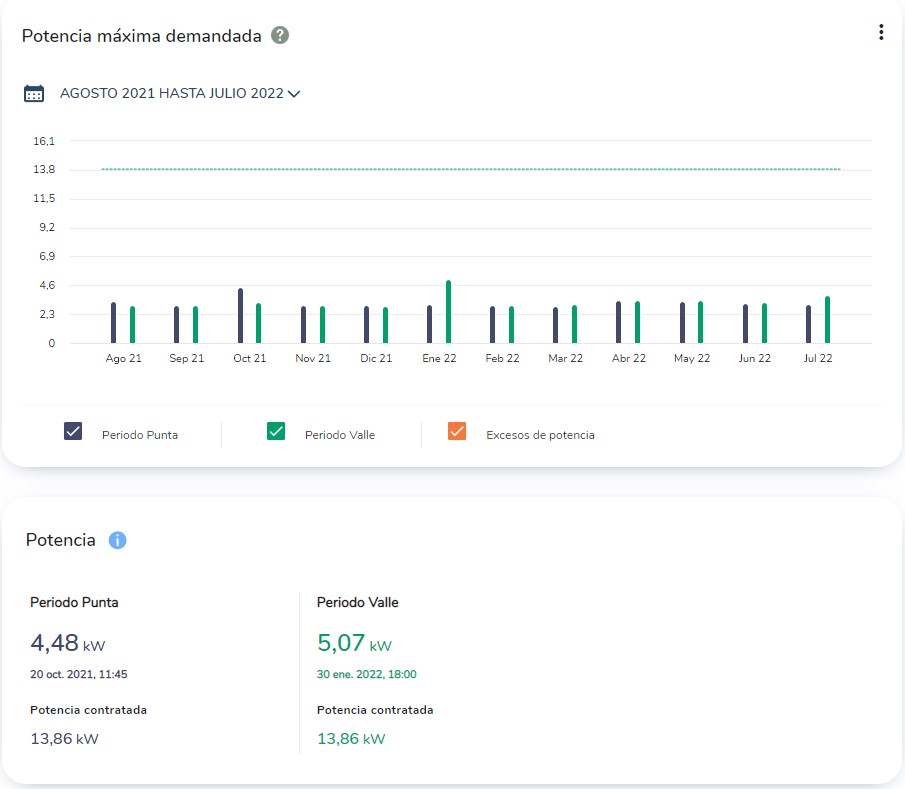

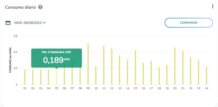

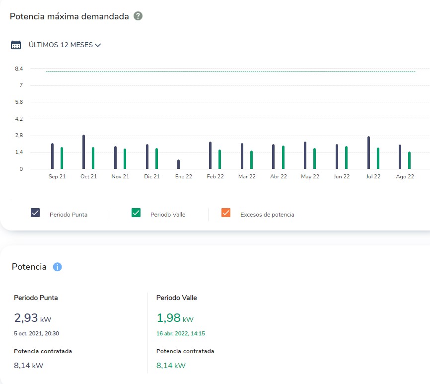

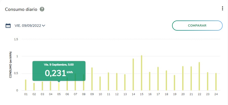

Ahora pongo el consumo horario de un día cualquiera, suelen ser muy similares todos los días. No se como sacar una media horaria de un periodo en concreto, si alguien sabe como hacerlo con los datos de la distribuidora i-de ......
Portal 1
Archivo adjunto 28258
Archivo adjunto 28259

Garaje
Archivo adjunto 28262
Archivo adjunto 28263

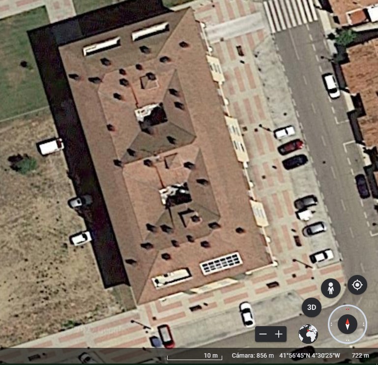

Ahora una foto de como está ubicado el edificio, está en Villamuriel (Palencia).
Archivo adjunto 28249

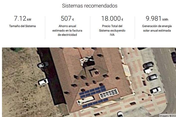

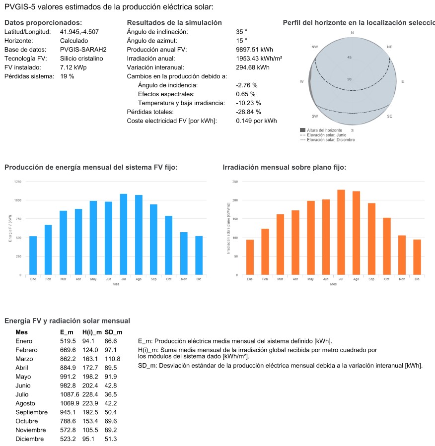

Datos que me salen en PVGIS para una instalación de 7,12 kW que nos han presupuestado, los ángulos del tejado y azimuth los he puesto a ojo, creo que son bastante aproximados.
Archivo adjunto 28251

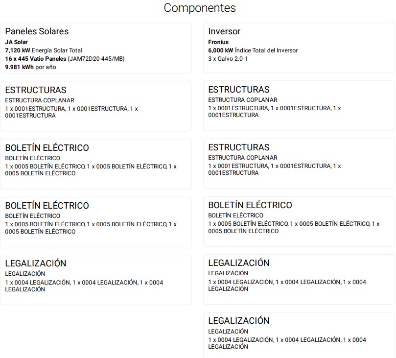

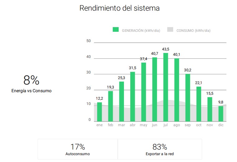

Ahora los datos del presupuesto que le han facilitado al presidente, hay cosas que no me cuadran como por ejemplo el ahorro anual que han puesto, creo que lo han calculado mal. Además no viene desglosado el precio de cada cosa.....
¿Necesitamos 7,12 kW instalados para los consumos que tenemos?

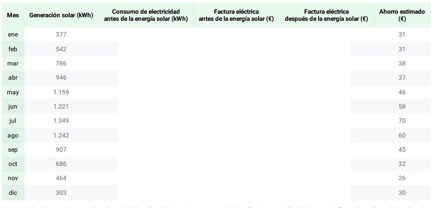

Aquí he quitado los datos de facturación que habían puesto porque se los han inventado y han puesto burradas. Y el ahorro no me cuadra.... ¿no tendrían que ser los kWh por el precio que estoy pagando del kWh? ¿O me estoy equivocando?
Archivo adjunto 28255

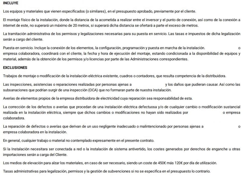

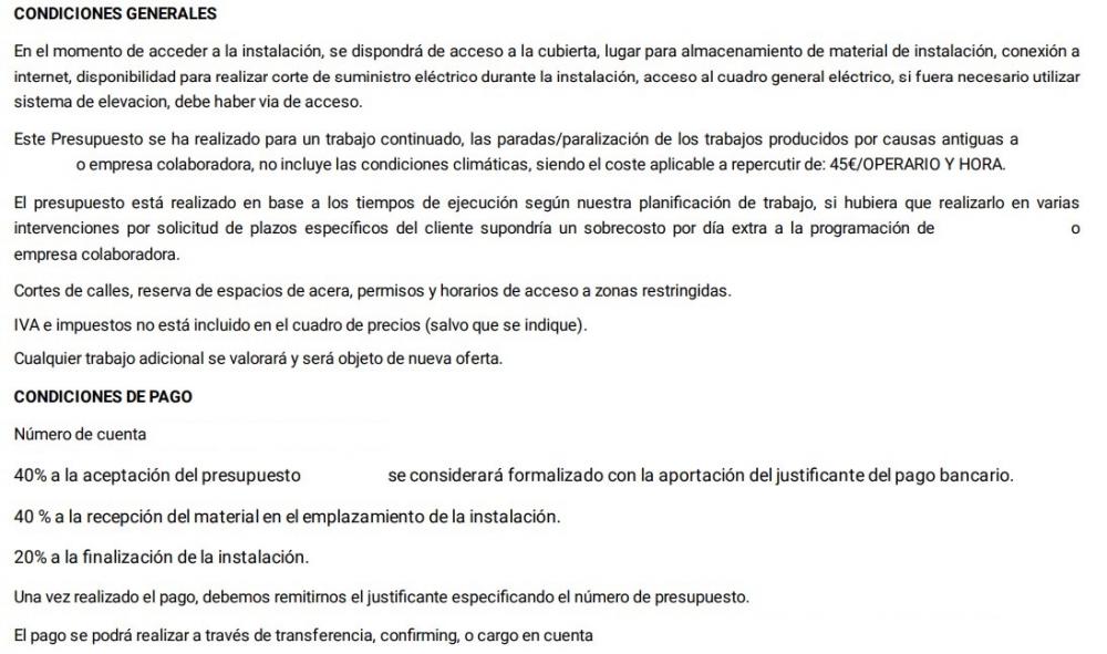

Condiciones del contrato, aquí también hay cosas que no me gustan, ni siquiera ponen los medios para subir el material al tejado así que a añadir más costes aún... ¿Qué más veis raro?
Archivo adjunto 28256
Archivo adjunto 28257

-¿Esas placas solares están bien en cuanto a calidad? ¿Cuál recomendáis? ¿Y los inversores, porque 3 y no uno más grande? No me gusta que la garantía de estos paneles creo que es de 10 años sólo, me gustaría que fueran 25 años de garantía.
-Teniendo en cuenta que según los consumos horarios, el máximo que consumimos por hora es de 3,1 kWh aproximadamente.... ¿No está muy sobre dimensionado esto para no llevar baterías?? ¿Merece la pena tanto excedente? ¿Que es mejor, poner baterías o no ponerlas y cambiar de tarifa a una con baterías virtuales? Eso implicaría pagar mucho más caro el kWh seguramente, actualmente con Ninobe estamos a 0,188 el kWh sin iva y no hay que añadir compensación del gas.

la simulacion es con 7kw pero no tiene en cuenta que hay un techo por la capacidad maxima de 6kw del inversor que dara menos kwh anuales generados en la practica. En mi opinion esta un poco caro
