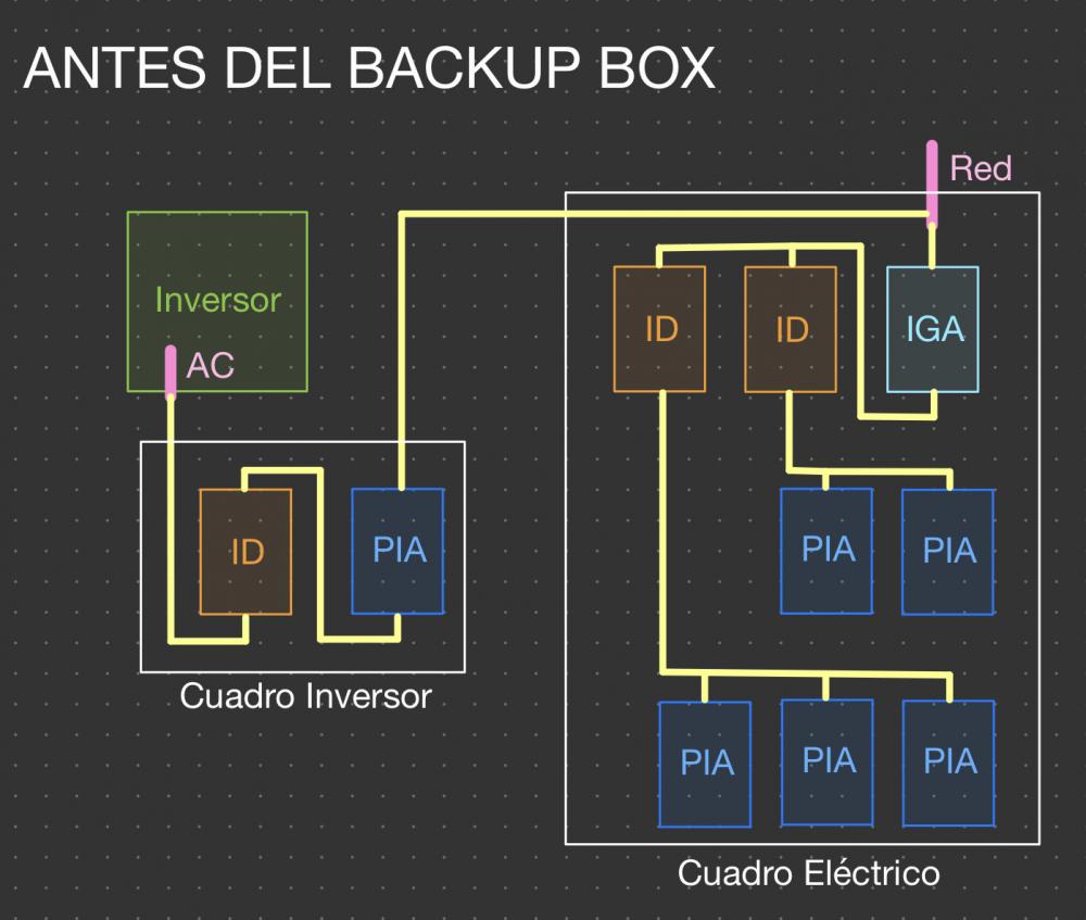

Hola a todos, recientemente me han hecho una ampliación de mi instalación fotovoltaica en la que me han instalado batería y Backup Box de Huawei de forma que mi inversor Híbrido Huawei pueda seguir trabajando en caso de corte de red. El caso es que me queda la duda de si han hecho correctamente la instalación, ya que tal y como está creo que los elementos del Backup Box no están protegidos en caso de derivación, creo que si alguien toca donde no debe dentro del BBox se puede quedar pegado...
Este es un esquema de cómo era la instalación antes de poner el BBox:

Los naranjas son Diferenciales, los azules Magnetotérmicos. Como se ve en el cuadro hay dos diferenciales, uno para los aires acondicionados y otro para el resto de cargas.

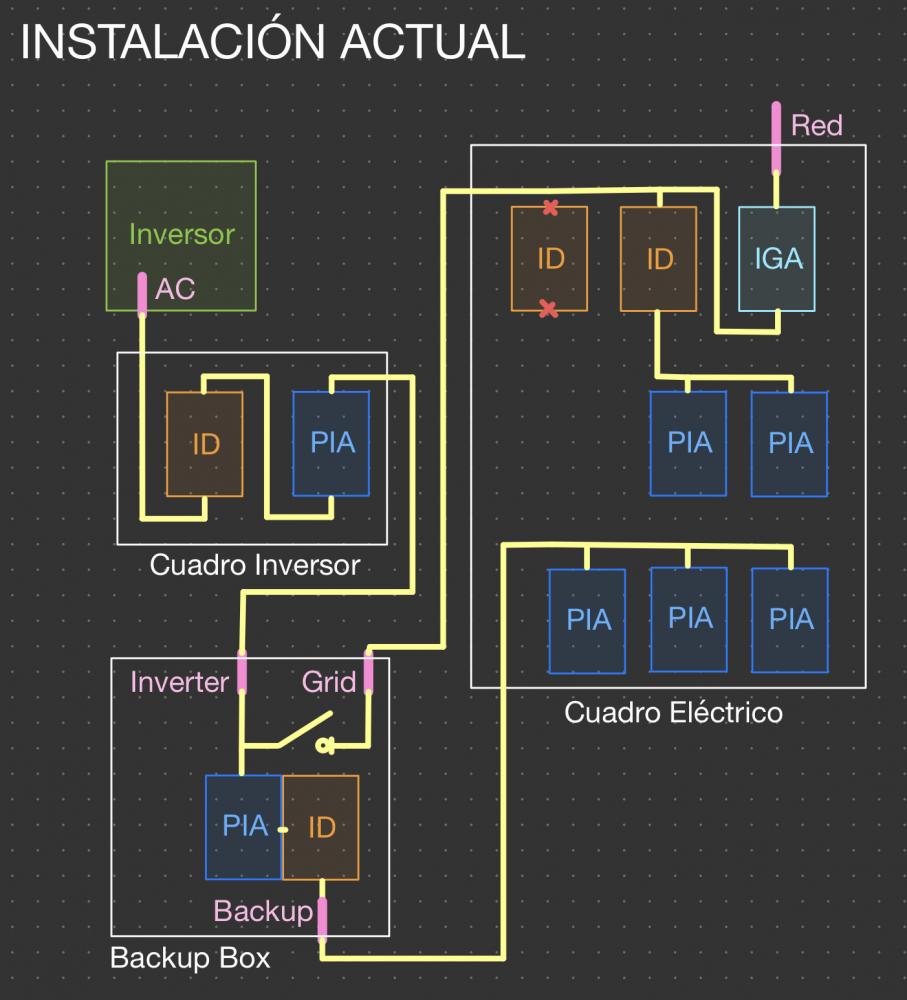

Y esto es cómo ha quedado después de instalarlo:
Archivo adjunto 28171
Como podréis apreciar, han quitado del circuito el diferencial destinado al resto de cargas, ya que todas ellas están conectadas ahora a la salida de backup del BBox, la cual ya dispone de un diferencial propio, hasta ahí correcto, lo que pasa es que la entrada de Grid del BBox está desprotegida, y no se si eso es seguro... He dibujado la entrada de grid del BBox con linea discontinua, ya que en caso de corte de suministro el BBox desconecta esa parte para evitar verter a la red.

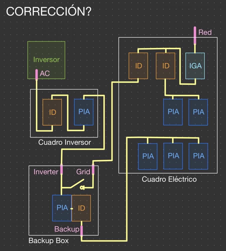

Me planteo poner el diferencial sobrante para proteger el BBox, quedaría tal que así:
Archivo adjunto 28172
Pero entonces veo que cuando el inversor alimente los aires acondicionados, habrá dos diferenciales en serie seguidos (Dif Cargas y Dif Aires), y no se si eso puede ser un problema o funcionaría como es debido.

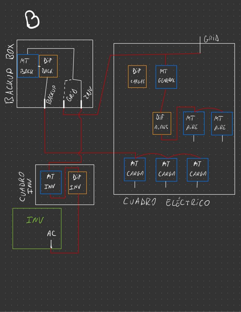

Si por lo que sea alguien me dice que no debo poner dos diferenciales seguidos en serie, otra duda que tengo es si la entrada de Grid del BBox debe pasar por el Magnetotérmico general (tal y como me lo han dejado) o si debería venir directamente de la red que es donde estaba conectado el inversor antes de poner el BBox:

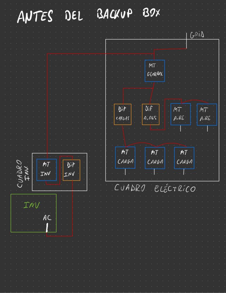

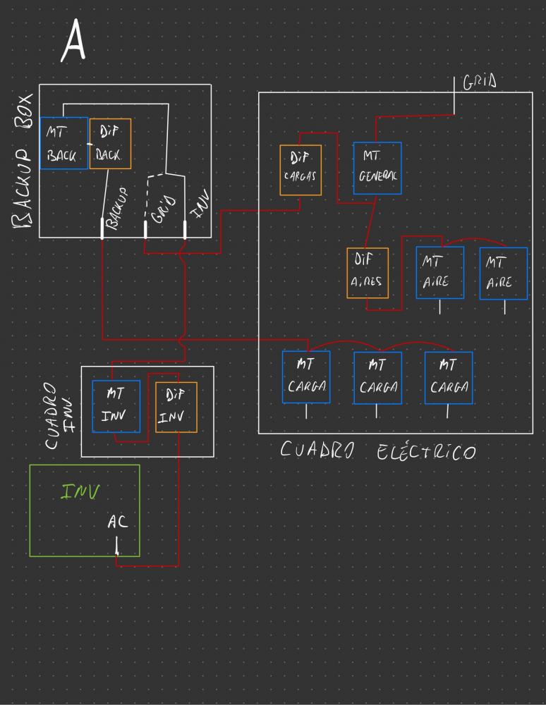

Añado nuevas imágenes donde se ve mejor el esquema. Lo que me preocupa es por un lado que el Backup Box, que es metálico, no esté protegido y por otro lado que los Diferenciales son todos de 30mA, y hay varios en serie según cómo fluya la corriente. Todos los cuadros y BBox están cerca, en el mismo cuarto, no debería ser un problema que salte antes un diferencial alejado de la fuga ¿no?
Por ejemplo, pongamos que el inversor genera potencia suficiente para alimentar todas las cargas y está vertiendo a red el sobrante, ahora imaginemos que se produce una derivación en una de las cargas que no están conectadas a la salida backup. Si el primer diferencial en saltar fuese el del cuadro del inversor, empezaría a fluir energía desde la red hacia la carga, lo que haría saltar también el diferencial del cuadro eléctrico, lo que me preocupa es que lo haría más tarde, ¿quizá demasiado tarde para proteger la vida de una persona? Esto podría pasar en todos los casos, con o sin BBox.
