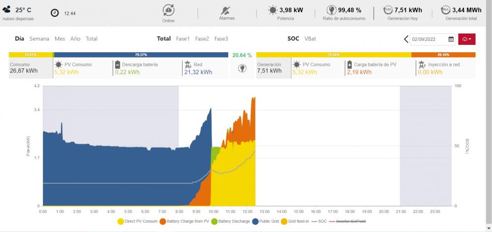

Bueno pues la cosa es la siguiente:
adjunto un grafico de la situación.
Archivo adjunto 28146
Tengo un Ingecon 1Play 6m y 3 Baterias Pilontech HV48050 con su respectiva bms
Como se puede ver en el grafico, cuando empieza a producir la fotovoltaica, se empieza a cargar la batería, que se descargo durante la noche, pero yo no quiero eso, quiero que empiece a cargar cuando haya excedentes. ¿alguien puede decirme como se configura eso?
Ahora lo tengo en Autoconsumo, inyección cero, y backup a criticas, que se descargue hasta SOC 20% y que se pueda volver a descargar cuando llegue al SOC 30%.
Gracias de Antemano y un Saludo.

El inversor solo carga con lo que sobra siempre lo primero es dar a las cargas, seguro que lo tienes bien configurado??
Re: CONFIGURACIÓN BATERIAS CON INGETEAM
Pues esa es la cosa, que debería cargar solo con el excedente ynen cambio como puedes ver en el gráfico, con la FV lo primero que hace es cargar baterías, por eso pregunto si alguien sabe si eso se puede especificar en algún sitio en la configuración.
En la configuración puedes indicar horarios y periodos de carga y descarga, Backup y muchos parámetros más revisa la configuración para ver cómo la tienes. Si quieres envíame un privado con el Ns del equipo y la reviso a ver si está todo ok.
