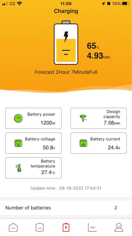

Hola, mi instalación tiene 7,5Kw de baterias a 48v de litio pylontech y tengo por defecto el limite de carga en 74Ah en el inversor.
He visto puntas de carga de 30A...
Es recomendable bajar la corriente de carga para la vida de la bateria?
Que hariais?
Pienso que si limito la potencia de carga, aumento el tiempo hasta el llenado y con ello la posibilidad que no las llene por inclemencias meteo, pero si no lo limito igual estoy perjudicando las baterias...
Alguna idea?

No se recomienda 05 C tanto para carga como para descarga? Serían 37a no?

Las baterias son dos U3000 de 74Ah, en paralelo, lo que daria esos 74Ah de carga a medio gas.
Aun asi me da on no-se-que ver cargas tan grandes.
Archivo adjunto 27998
Ahora mismo, le esta ya metiendo 24A (12A por bateria) o sea 600w a cada una.
Y ya me da cosa!!!

Las 2 US2000C que tengo están configuradas para que cada módulo descargue a los 25A recomendados por el fabricante.
En el caso de la US3000C sería 37A por módulo. Si dices que tienes 2, pues los 74A que ya tienes.
Si tu instalación no es aislada el inversor debería respetar ese límite. Por lo que no veo problema.
Pero a ver que dicen los que saben.

Yo no veo ningún problema en cargar a 30 amperios una batería de 148 amperios, es menos de 0,25C. Imagínate lo que sufrirá una batería de un Tesla Model 3 Performance cuando lo ponen al máximo y le sacan 350kw (480cv) de una batería de 75kwh.
Si tienes el inversor configurado para carga y descarga máxima de 74 amperios está bien; es lo que recomienda Pylontech. Si generalmente no la cargas a más de 90% ni la descargas a menos del 10% esa batería debería durar muchos años.
