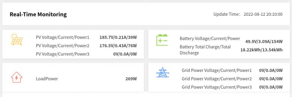

Tengo 2 string de placas en mi instalacion... cada una de 5 placas de 2m2 y 455wp.
como se ve en la imagen no trabajan igual. El segundo string siempre da un poco mas... Incluso arranca antes por la mañana... una media hora antes por lo que he visto.
Las 5 placas estan juntas, seguidas en la misma linea de rail. Si que es cierto que el numero 1 esta en la parte mas baja del tejado y el segundo esta mas hacia la carena del mismo. La misma orientacion y inclinacion...
El inversor es un SAJ H1 de 6Kw y con dos entradas. Esta noche voy a cambiar las dos entradas en el inversor para descartar que un MPPT funcione mejor que el otro y sea el motivo ...
Puede ser de las tolerancias de las placas?
La instalacion esta hecha con 2 bajadas de 6mm de seccion identicas de longitud... si me apurais el que funciona mejor tiene 3m mas de cable de unos 40m de bajada.
En potencia alta las dos entregan lo mismo... aunque no he podido ver el maximo ya que no exporto nada (ICP-m bajado) y las baterias se llenan pronto, antes del cenit.

las placas no son. He cambiado las bajadas en el mppt y sigue generando mas el numero 2. Tambien he medido tensiones en vacio de los dos grupos y son identicas.
Por tanto queda claro que es en el inversor donde esta la diferencia.
Hoy me he conectado a la red electrica sin limitación de exportacion para que me haga una curva de potencia real de producción de placas ya que si no me quedo a medias por no tener mas consumo. Asi tambien veo si se cumple lo que dice el fabricante del inversor... La energia generada va primero al consumo, luego a la bateria y finalmente a la calle.
