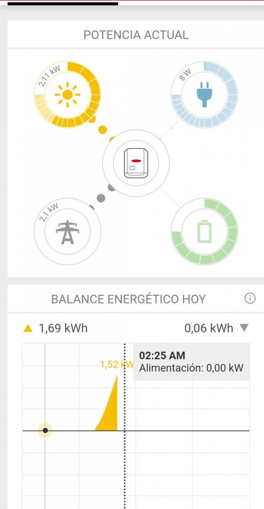

Acabo de terminar una instalación solar en una casa con un Fronius Primo para 3KW y al terminar de configurar la aplicación para monitorizar la producción, consumo, etc veo que prácticamente toda la producción se inyecta en la red eléctrica.
En el esquema que muestra la app de solarweb se visualiza una producción solar de 350W, consumiendo la casa 7W e inyectando 343W a la red eléctrica.
He pensado que puede ser un error del smart metter (63A-1) pero no tengo claro como averiguar si es o no el meter quien esta funcionando mal, la conexión la he revisado varia veces siguiendo el esquema y esta ok.
Archivo adjunto 27770
Agradecería cualquier comentario
Re: La procduccion solar se inyecta a la red en su totalidad
Físicamente es imposible, lo que pasa es que has instalado el smart meter en la línea del inversor, tienes que instalarlo en la línea que sale del ICP o del IGA.
